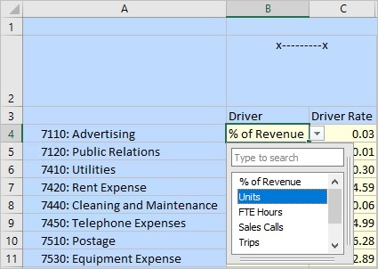

  3. 按一下儲存格的向下箭號。
    向下箭號會展開成可從其中選擇選項的「智慧型列示」下拉清單。
    透過按一下智慧型列示儲存格旁向下箭號後顯示的下拉選擇清單
  4. 在智慧型列示,選取一個選項。
    您所選取的選項便會輸入到資料儲存格中。
