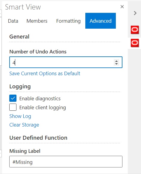

以下是選項面板的進階頁籤範例。在此範例中,復原動作的次數從預設值 0 變更成 4,且已選取啟用診斷 (預設為未選取)。這些選項可讓您最多執行 4 個復原作業,以及對工作簿中的所有工作表啟用診斷功能。
圖 5-1 「選項」面板、「進階」頁籤
「選項」面板、「進階」頁籤
