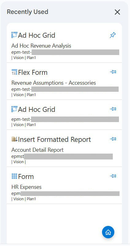

開啟最近使用的物件
您可以直接從最近使用的面板檢視及開啟最近使用的物件。這些包括您最近開啟過的物件。
若要開啟最近使用的物件,請執行下列動作:
  1. 在擴充功能功能表中,選取 Smart View for Google Workspace,然後選取開始底下的最近使用的。
    最近使用的面板會開啟,取代 Smart View 首頁面板。它會顯示物件的類型、物件的名稱,以及物件所屬的伺服器、應用程式及立方體。
    例如,在下方的影像中,第一個項目顯示該物件的類型為特設方格,後面是該物件的名稱「特設收入分析」。在名稱下方,則顯示該特設方格所屬的資料來源伺服器 URL、應用程式 Vision,以及立方體 Plan1。
  2. 從最近使用的清單中,按一下必要的物件即可予以開啟。
    如果您沒有連線至該物件所屬的資料來源,系統會提示您進行連線。
    「最近使用的」面板,其中顯示最近使用的物件 (例如特設方格、彈性表單、報表及表單) 清單。
  3. 選擇性:您可以釘選某個物件,讓它出現在清單的頂端,且在物件數量超出設定的限制時不會被移除。在上方影像中,「特設收入分析」方格已被釘選,以顯示在清單的頂端。
  4. 選擇性:按一下最近使用的面板中的「首頁」圖示,即可開啟 Smart View 首頁面板。
