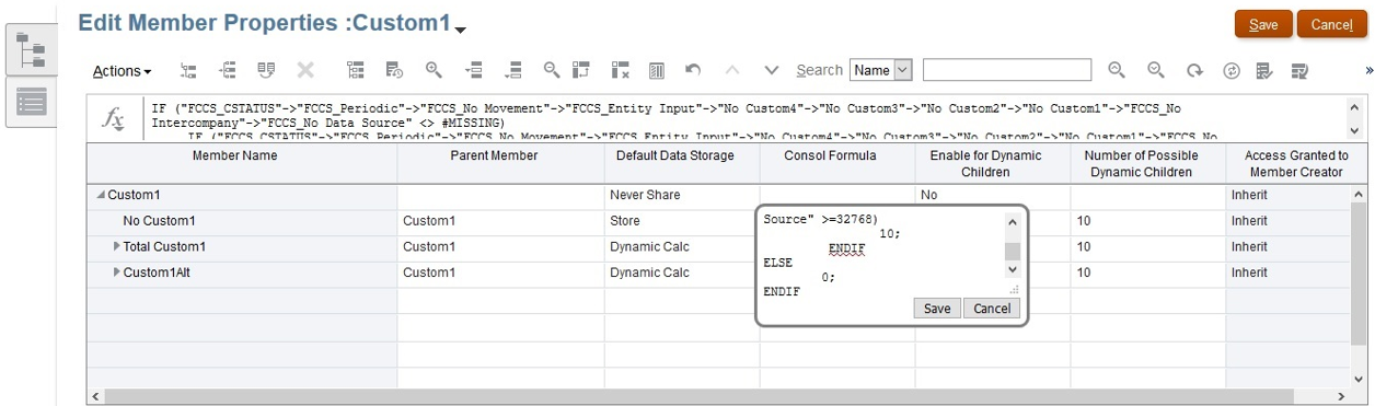

  6. 在主控台公式欄中,找到您要編輯或移除的公式。
    「編輯主控台公式」畫面
    若要簡化畫面,您可以在欄標題上按一下滑鼠右鍵並取消選取部分欄,以從目前檢視中移除這些欄。
  7. 視需要編輯或刪除公式,然後按一下儲存以保存的您的變更。
