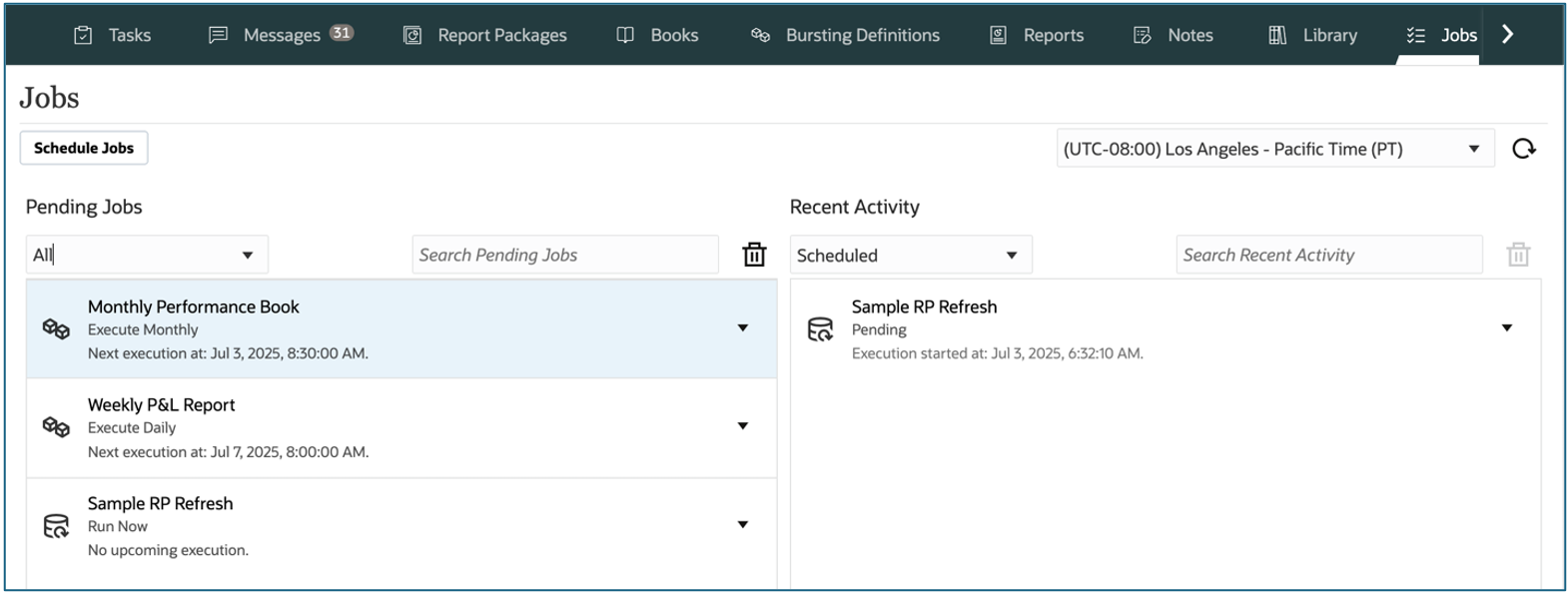

存取工作主控台
若要存取「工作主控台」,請從 Narrative Reporting 首頁中,選取工作。
若要存取工作主控台:
「工作」圖示
「工作主控台」包含下列區域:
工作主控台
  • 排程工作 – 排定新的工作。
    備註:只能選取 Narrative Reporting 內容庫中的散發定義進行排程。無法選取遠端內容庫散發定義。
  • 待處理的工作 – 列出並維護所有目前和待處理的工作,包含週期性排定的工作。
    • 您可以篩選顯示,以顯示待處理的工作 (等待執行) 或全部工作 (包含已完成的工作)。
    • 您可以在搜尋文字方塊中輸入篩選準則文字,依工作名稱篩選待處理的工作清單。
    • 您可以刪除排定的工作,這會刪除待處理的工作中選取的排定工作。
    • 針對每個待處理的工作,您可以編輯、複製或刪除選取的待處理工作。您可以編輯已完成工作的排程時間和週期,以再次執行已完成的工作。
  • 最近活動 – 列出並維護所有最近的工作 (包括排定之工作所執行的散發定義和報表套件資料來源重新整理),以及內部工作 (例如匯入/匯出構件)。
    • 您可以利用系統 (例如匯入/匯出構件)、已排定 (散發定義和報表套件資料來源重新整理) 以及全部來篩選顯示。
    • 您可以刪除活動,這會刪除最近的活動面板中選取的工作。
    • 針對每個最近的工作,您可以檢視執行詳細資料或刪除選取的最近工作。
  • 時區 – 選取時區以檢視排定的工作。「工作主控台」中使用者的預設時區是在使用者偏好設定中選取的時區。
  • 重新整理 – 重新整理待處理的工作和最近的工作清單。
