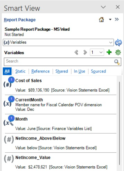

建立變數後,使用 Smart View 中的變數選項來將變數插入至 Doclet(位於表頭、表格、儲存格或段落中)與 Microsoft Office Excel Doclet 儲存格。
從 Smart View 使用「變數」選項來將變數新增至靜態與參考變數。

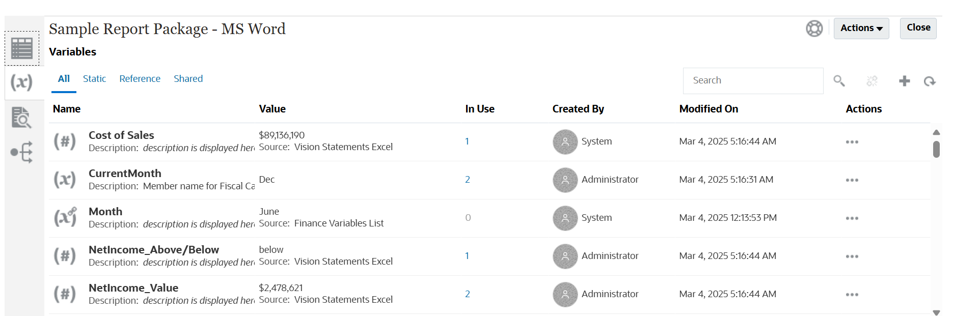

所有變數清單可於「報表中心」上的「變數」頁籤 變數頁籤圖示 中取得,該清單並會提供所選變數使用方式與歷史記錄的相關詳細資料。
範例報表套件
  • 在名稱下方會顯示變數的名稱與描述,而變數類型則是透過圖示加以識別:
    • 靜態變數 靜態變數圖示
    • 參考變數 參考變數圖示
    • 共用變數 「共用變數」圖示
  • 在值下方會顯示變數值,也會一併列出參考變數的來源。
  • 使用中資料欄會指出變數正在使用中的次數。按一下使用數字來顯示每次使用的位置。
