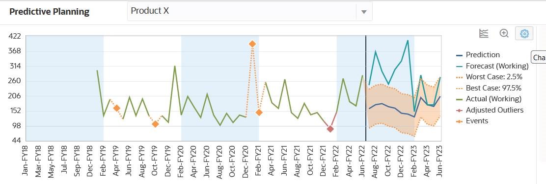

  1. 從表單或特設方格中,依序按一下動作及預測規劃。預測執行時,會在表單下方開啟一個結果區域,顯示圖表和預測的相關詳細資料。
    如果沒有與表單相關聯的工作曆,系統會提示您在執行預測之前選取工作曆。選取對映至表單中定義之資料粒度的工作曆。此選擇會與表單一起儲存。
    使用這些結果與您每個成員的預測值互相比較。
    Web 表單上「預測規劃」中的事件
    視圖表設定值而定:
    • 歷史資料會以綠色序列顯示在垂直分隔線的左側。管理員可決定要用於歷史資料值的案例/版本。
    • 預測資料的基本個案會以藍色序列顯示在垂直分隔線的右側。
    • 預測資料序列以虛線分隔,顯示上方和下方預測區間,亦即預測的最佳案例和預測的最差案例之間的範圍。
    • 您的預測值將以紅色序列顯示在圖表的右側。圖表會顯示表單上每個案例的資料序列。
    • 如果表單具有包含其相關聯事件的工作曆,則事件會在歷史資料區段中顯示為橙色菱形。

  2. 若要查看不同成員的預測值,請從結果區域的成員清單選取該成員,或按一下該成員在方格區域中的列。
    預測區域會更新,讓您可以查看表單上每個成員的歷史趨勢和預測值。
