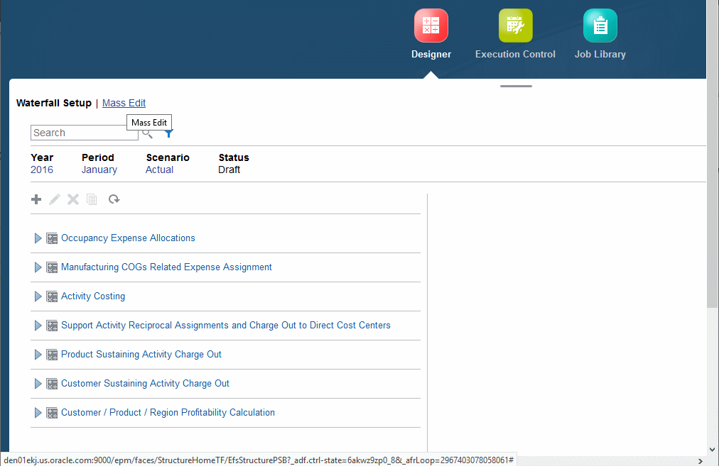

    依預設,「設計工具」畫面會開啟瀑布式設定頁面,如下圖所示。您在此畫面中定義的規則控制透過金融系統的資金流,類似於水流經管道或溪流和河流的系統。
    圖 A-1 瀑布式設定頁面
    「設計工具」畫面之「瀑布式設定」頁面的圖例,在下列文字中描述。
    您可以使用瀑布式設定頁面,以階層方式顯示計算規則。這可讓您:

    若要以階層方式顯示規則,請顯示設計工具畫面的瀑布式設定頁面,然後按一下規則集名稱前面的箭頭,以展開其中的規則。
    當您選取規則集或規則時,其相關資訊會顯示在頁面右側。
