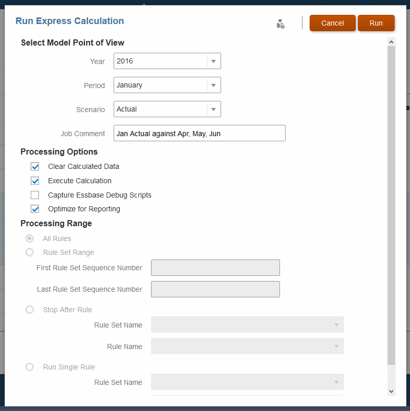

以下範例畫面中的設定,執行快速計算,針對圖 11-5 中選取的三個資料 POV 執行模型 POV January 2016 Actual 中的所有規則。
圖 11-6 執行快速計算畫面
此畫面顯示模型 POV 及其他設定,如以下段落所述。
使用這些設定執行計算時,將清除現有計算的資料,並最佳化資料以供報告使用,但不會擷取 Essbase 偵錯資料。
