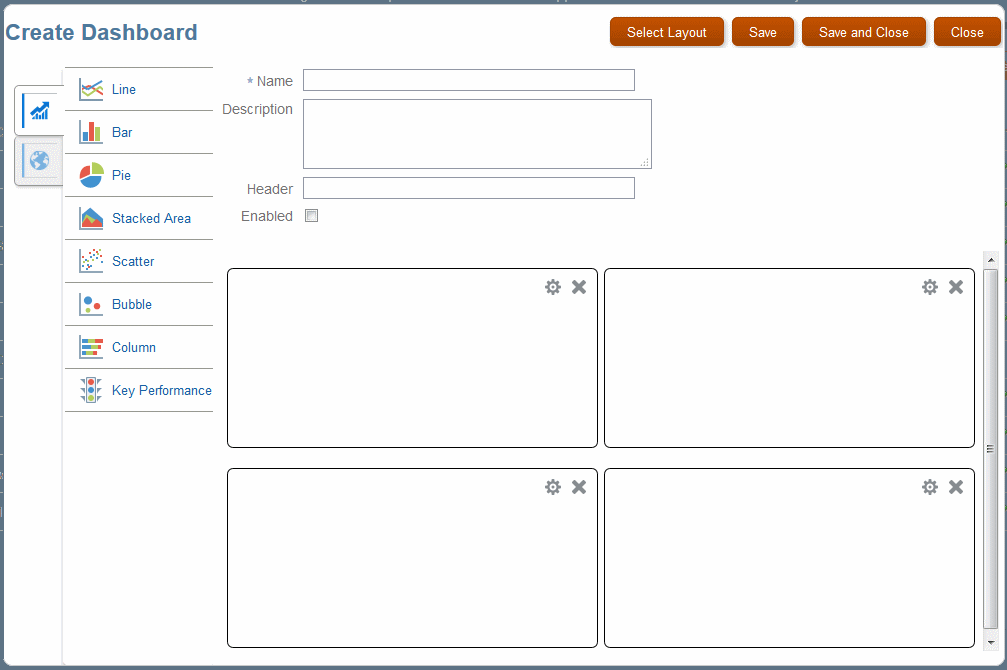

若要建立儀表板,請執行下列動作:
  1. 在儀表板畫面上,按一下建立 「建立」圖示。
    圖 12-8 建立儀表板畫面
    建立儀表板畫面。
  2. 在建立儀表板畫面中,輸入名稱、選擇性描述以及標題標籤。
  3. 按一下選取配置以定義要顯示的圖表數目,從 1 到 6。在選取要包括的圖表矩形後,按一下確定。
    按一下要包括它們的矩形。陰影矩形的位置可決定矩形配置是垂直或水平。
  4. 將圖表類型拖曳至建立儀表板畫面中每個空的圖表矩形。
    註:
    關鍵效能會插入關鍵效能指標 (使用關鍵效能指標)。
  5. 按一下每個圖表矩形中的設定值按鈕 「設定值」按鈕,以選取要在那裡顯示的內容。
    • 標頭,描述圖表內容的標籤
    • 分析檢視,提供資料給圖表的定義分析檢視
    • 折線圖、圓形圖塊等等,要包括在圖表中的分析檢視成員
  6. 選擇性:按一下 URL 頁籤,以在任一儀表板中輸入 URL 或自訂文字。
    註:
    目標 URL 必須支援由外部用戶端載入為框架。
  7. 在定義所有的儀表板圖表時,選取已啟用,然後按一下儲存或是儲存並關閉。
    會列出新儀表板並準備使用。
