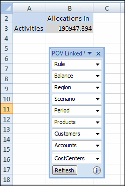

  4. 在「規則平衡」表格中,按一下藍色的超連結 (例如「配置內」)。
    當您按一下超連結時,結果會顯示在智慧型檢視中,以供進一步分析和報告。
    圖 13-3 智慧型檢視針對 Activities Allocations In 的查詢結果
    具有維度清單的查詢結果。
    這些結果具有更易解讀和呈現的特殊格式。如需詳細資訊,請參閱格式化智慧型檢視中的查詢結果。
  5. 選擇性:若要修改目前的 POV,請在 POV_Linked_View 窗格上按一下針對目前 POV 列出之任何維度旁的向下箭號,然後按一下省略符號 (...) 以開啟「成員選取器」。選取您要變更的任何成員,然後按一下重新整理,「重新整理」圖示 以啟動 POV 變更。
