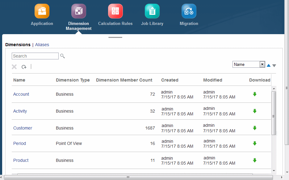

若要檢視應用程式中所包括的「商業」、「屬性」和「檢視點」維度清單:
  1. 在首頁中,按一下應用程式 「應用程式」圖示,然後按一下維度管理 「維度管理」圖示。
    根據預設,維度管理畫面的維度頁籤會開啟。
    圖 6-3 維度管理畫面的維度頁籤
    「維度管理」畫面的「維度」頁籤顯示應用程式的維度和成員。您可以使用「別名」頁籤,以新增新的別名表。
    維度管理畫面的維度頁籤包含下列用來檢視維度階層的控制項。當您指向畫面上的每一個控制項時,其名稱就會顯示。

  2. 按一下維度名稱以檢視其成員結構。
    • 按一下指向右側的三角形以顯示該層級底下的下一個成員層級。
    • 按一下指向下方的三角形以收合該層級底下的層級。
    • 選取成員以顯示成員資訊 (特性)。

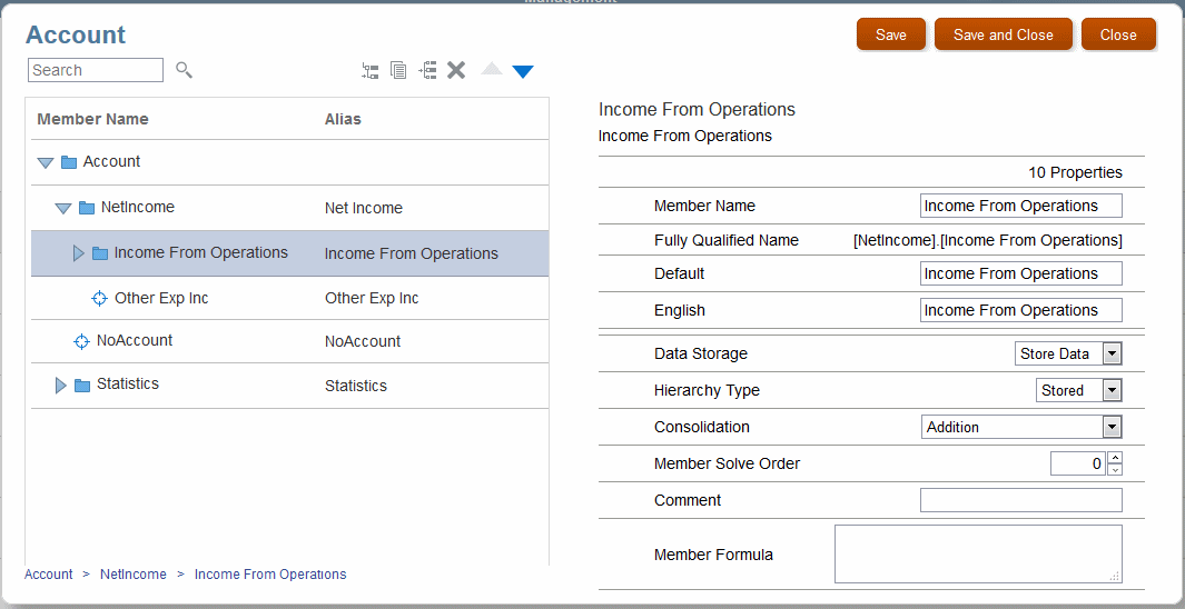

    圖 6-4 維度頁籤,展開以顯示成員層級與特性
    您可以按一下箭頭以展開「維度」畫面。選取一個成員以顯示其特性。
    註:
    您可以在編輯方塊內編輯任何特性,或是從下拉清單中選取不同的設定。
    如果應用程式包含多個別名表,您可以分開編輯每一個特性。例如,在上圖中,顯示的是 Default 和 English 別名表中的別名。每一個表格都可能包含所選成員的不同別名。
    若要新增別名表格,請參閱新增別名表格。
