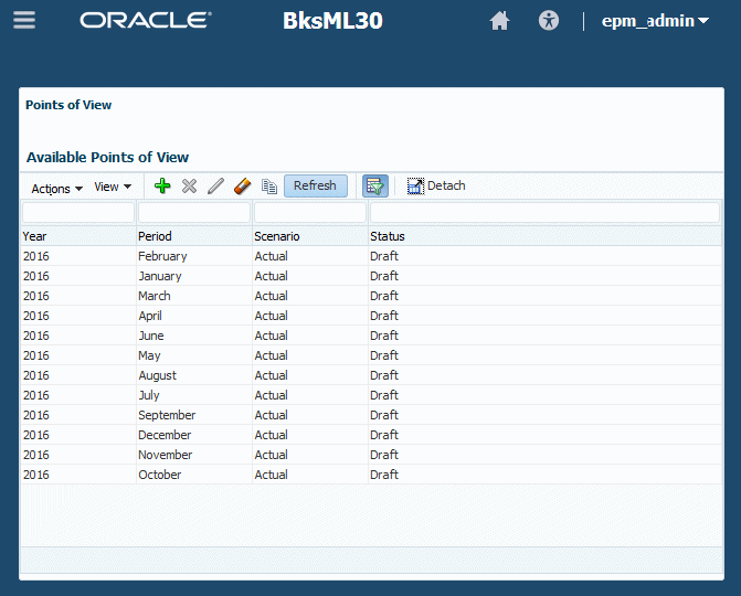

開啟檢視點畫面
檢視點畫面可讓您建立、修改和刪除 POV。
若要使用導覽器功能表顯示檢視點畫面,請執行下列動作:
  1. 在首頁上,按一下 「功能表」圖示,然後選取檢視點。
    檢視點畫面會列出所有可用的 POV。
    圖 7-1 「檢視點」畫面
    「檢視點」畫面用來新增、修改或刪除目前所選應用程式的 POV。
