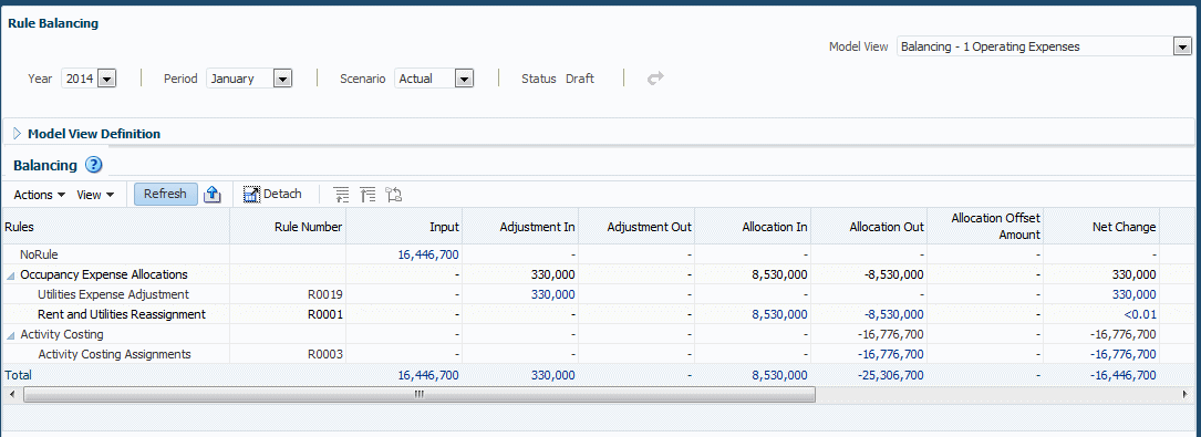

檢視規則平衡畫面
規則平衡畫面顯示所有規則如何影響選取的資料庫片段。
若要開啟「規則平衡」畫面,請按一下導覽器功能表 「導覽器」功能表,然後按一下管理群組中的規則平衡。
注意:
具有資料授予的使用者和檢視者在使用規則平衡畫面時,可能會看到不完整的資料。服務管理員應確認存取規則平衡畫面的使用者具有適當的資料授予,使他們能查看其調查所需的資料。
圖 9-9 含資料的規則平衡畫面
資料欄顯示各種會計維度中和會計維度外的值。
版面配置說明規則的順序和執行的規則、對應的規則號碼,以及跨欄顯示之規則的特定影響。資料欄包括輸入值、加項和減項、執行總計以及最後餘額。在預設情況下會顯示下列資料:在 POV 列中選取的 POV 成員、POV 的全域環境定義、其他所有業務維度的最上層,以及對應至表中所顯示之各列 (規則) 與各欄 (結餘) 的餘額和規則成員。透過建立顯示不同資料切片的模型檢視,然後在任務區域最上方的模型檢視清單中選取其中一項,即可變更此檢視。
