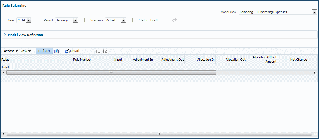

    圖 4-1 「規則平衡」畫面
    「規則平衡」畫面包含 POV 成員、模型檢視選擇及資料欄的方塊,如下段所述。
  2. 從最上層的清單中選取模型檢視,然後選取 POV (此處為年度、期間與案例)。按一下重新整理。
    資料欄中會顯示適當的值。
