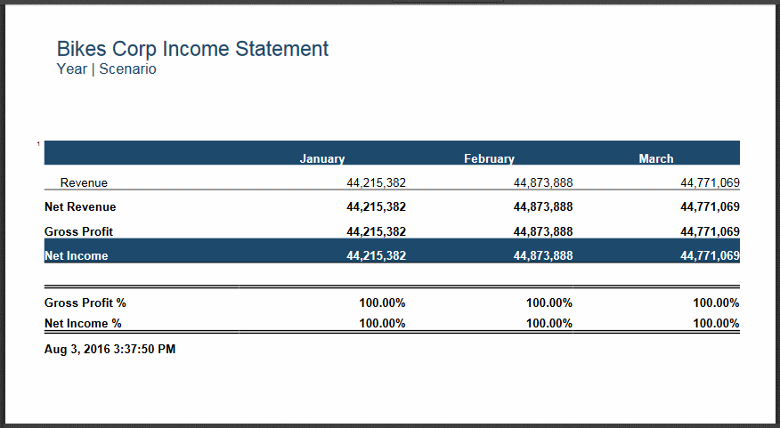

若要執行財務報表,請執行下列動作:
  1. 在 Profitability and Cost Management 首頁上,按一下報表 「報表」按鈕。
  2. 在清單中選取報表。
  3. 按一下重新整理 「重新整理」圖示,以存取最新的報表定義與資料,然後按一下動作按鈕 「動作」按鈕。
  4. 選取報表格式:以 HTML 方式執行或是以 PDF 方式執行。
此報表如下圖中所顯示。請注意,此報告包含使用財務報告套用的格式,並會以 PDF 格式顯示。
若要關閉此報表,請在瀏覽器中關閉其頁籤。
圖 5-12 財務報表
顯示「毛利」與「淨收入」的正確格式報表。
