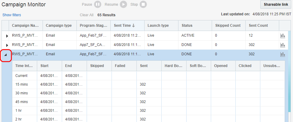

Filtre la supervisión de campañas haciendo clic en Mostrar filtros. Puede filtrar por tiempo, tipo de campaña, tipo de lanzamiento y estado.
- Para ver estadísticas detalladas sobre una campaña, haga clic en la flecha situada junto al nombre de campaña. Obtenga más información sobre las estadísticas detalladas.
- Se muestran en color rojo los lanzamientos que han fallado y las campañas cuyos mensajes omitidos superaban un umbral establecido. Mueva el ratón sobre el estado para ver el motivo del error y si el total de omisiones ha superado el umbral de omisiones.

La vista detallada muestra estadísticas de las últimas 24 horas, desglosadas en intervalos de 15, 30 y 45 minutos e intervalos de 1, 2, 4, 8 y 24 horas, así como estadísticas de los envíos actuales realizados en un tiempo inferior a 15 minutos. Las estadísticas que se muestran de cada canal son las siguientes:
