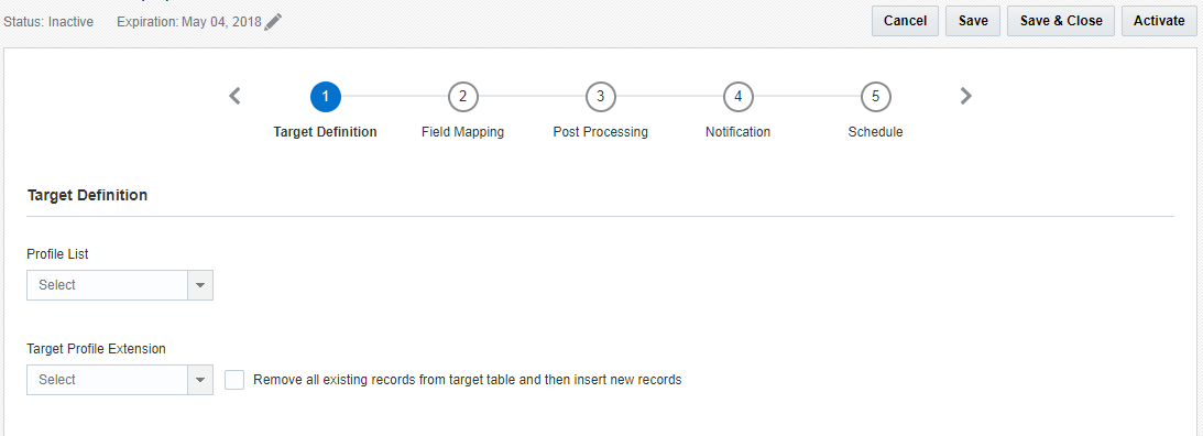

Paso 1: Definición de destino
En este paso podrá seleccionar la extensión de perfil en la que se importarán datos.
Imagen que muestra el paso Definición de destino de una importación de Connect de ORCE
Para agregar una definición de destino:
  1. En el paso Definición de destino, seleccione la lista que corresponde a la tabla de extensión de perfil de destino.
  2. Seleccione la extensión de perfil de destino de la lista desplegable.
  3. Para sustituir los registros de la tabla existente con los registros cargados recientemente, seleccione la casilla de control Eliminar todos los registros existentes de la tabla de destino y después insertar los registros nuevos.

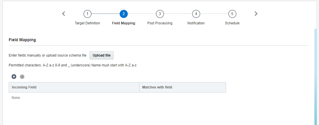

Paso 2: Asignación de campos
En este paso, puede asignar columnas del archivo de origen a los campos en la lista de perfil de destino o la tabla de extensiones de perfil. En la asignación de campos se especifica la columna que corresponde a cada campo.
Puede asignar de forma manual los campos o utilizar un archivo de carga para la asignación.
Imagen que muestra el paso Asignación de campos de una importación de Connect de ORCE
Tenga en cuenta lo siguiente:
  • Los nombres de campos largos se cortan en los 30 caracteres.
  • Los nombres de campo deben empezar por una letra o un número y solo pueden contener letras, dígitos o guiones bajos (_).
  • Una vez creados, los nombres de campos no distinguen entre mayúsculas y minúsculas, pero se convierten posteriormente a mayúsculas.
  • Si algún cambio provoca nombres de campos duplicados, deberá cambiarles el nombre de forma manual.
  • Todos los nombres de campos del sistema (definidos y reservados por Oracle Responsys) finalizan con un carácter de guión bajo, por ejemplo, EMAIL_ADDRESS_. Como mejor práctica: los nombres de campos cargados no deben finalizar con un carácter de guión bajo; están reservados para campos del sistema.
  • Siempre que sea posible, establezca la coincidencia de los campos entrantes con nombres similares con los campos de lista existentes; por ejemplo, establezca la coincidencia de CUST_ID con CUSTOMER_ID_.
Para obtener más información sobre los requisitos de nombre de campo y tipo de datos, consulte Tipos de datos y nombres de campos.
Para cargar un archivo de asignación:
  1. En el paso Asignación de campos, haga clic en Cargar archivo.
  2. Seleccione el archivo de asignación y complete los detalles.
    • Los campos están delimitados por: seleccione el delimitador, en general un tabulador o una coma, que divide las columnas en el archivo.
    • Los campos están enmarcados por: especifique si los valores y las columnas de texto están enmarcados por comillas simples o dobles.
    • La primera línea contiene los nombres de columna: marque la casilla de control si la primera línea contiene nombres de campo.
Para asignar campos:
  1. En el paso Asignación de campos, haga clic en Agregar +.
  2. Asegúrese de que también selecciona la tabla de destino para dicho campo.
  3. Especifique el campo entrante y el campo con el que coincide. Si no desea asignar un campo, seleccione omitir este campo.
    Imagen que muestra la asignación de campos entrante
  4. Haga clic en Actualizar.
