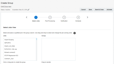

- En el paso 1 del asistente, seleccione los trabajos que desea incluir en el grupo de la lista Trabajos y muévalos a la lista Grupos.
- Cuando tenga trabajos en la lista Grupos, organícelos en el orden en el que desee que se ejecuten.

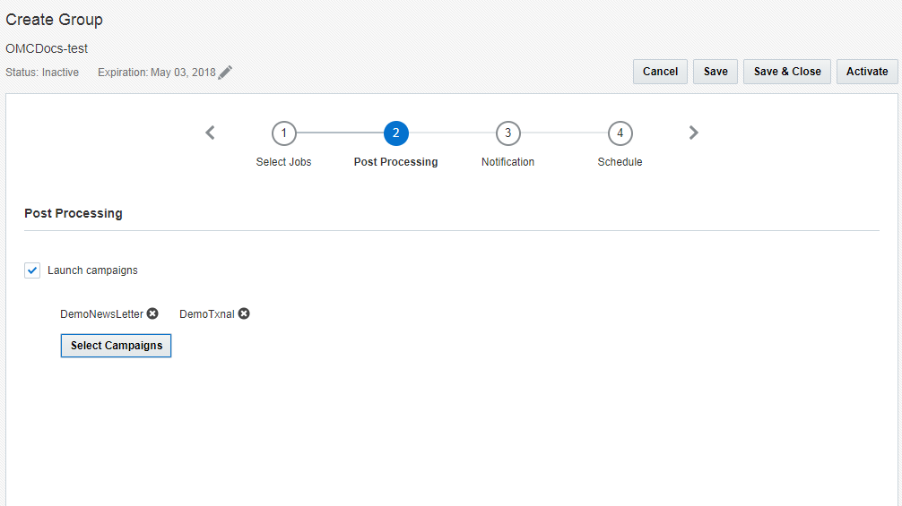

- En el paso 2 del asistente, para lanzar campañas al final de una ejecución de grupo correcta, seleccione la casilla de verificación Lanzar campañas. Haga clic en Seleccionar campañas para seleccionar las campañas.
Nota: si selecciona una campaña que tenga un lanzamiento automático, campaña se lanzará según lo programado, independientemente de si ha finalizado o no la ejecución del grupo.

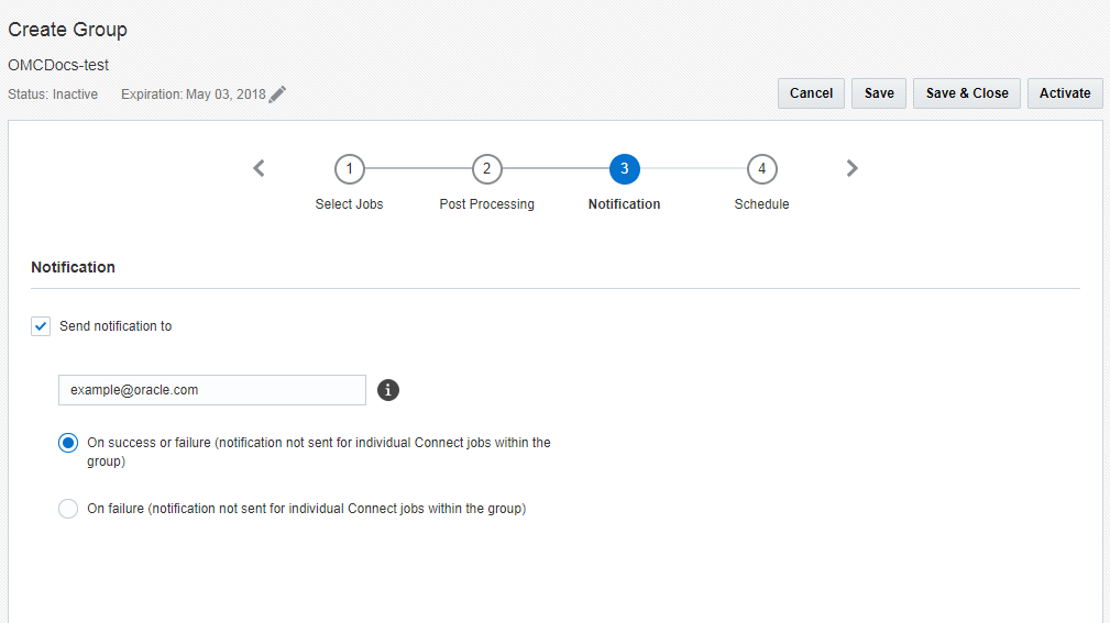

- En el paso 3 del asistente, configure las notificaciones de correo electrónico para el grupo. Puede enviar notificaciones después de que un trabajo haya fallado o se haya ejecutado correctamente. Las notificaciones solo se envían cuando se hayan finalizado todos los trabajos del grupo.

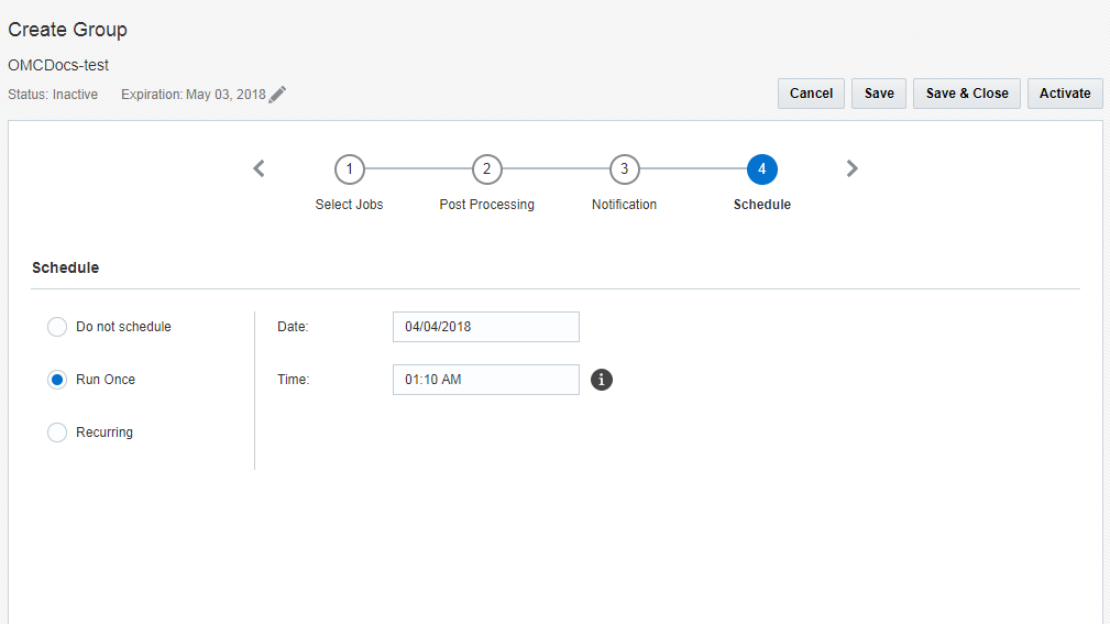

- En el paso 4 del asistente, complete la programación del grupo.
Al configurar la hora de inicio de un trabajo, seleccione uno de los cuatro intervalos de la hora: 0-14, 15-29, 30-44, 45-59. Para cada tarea programada, el sistema elige un minuto aleatorio (por ejemplo, 12 en el segmento 0-14). De esta forma se distribuyen las horas de inicio de las tareas de manera más uniforme.
El trabajo empezará a horas aleatorias dentro del intervalo elegido. Si intenta configurar un nuevo trabajo en un intervalo que se superpone con la hora actual, puede que se afirme que la hora seleccionada está en el pasado. Por lo tanto, como mejor práctica, seleccione el intervalo que está después del intervalo actual.
