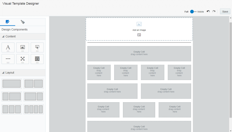

Contenido
Se llama contenido a los tipos de elementos que el usuario puede incluir en un correo electrónico. Entre estos tipos se encuentran el texto, los botones, las imágenes, etcétera. Se puede agregar contenido a las secciones de un diseño. Estos elementos agregados a los diseños crearán un bloque de contenido en el correo electrónico. Arrastre los elementos de contenido a la plantilla de correo electrónico.
Imagen de las opciones de bloque de contenido
Diseños
Los diseños determinan la posición del contenido. Están formados por una o varias columnas a las que se pueden agregar los elementos. Responsys incluye distintos diseños que se pueden personalizar con contenido. Arrastre los diseños a la plantilla de correo electrónico.
Imagen de las opciones de diseño de correo electrónico

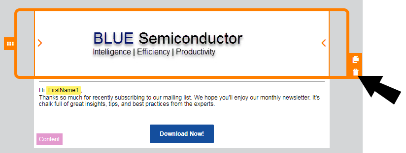

Copia de bloques de contenido o diseños
Para copiar bloques de contenido o diseños:
  1. Con la plantilla de correo electrónico abierta, haga clic en el bloque de contenido o diseño que desee copiar.
  2. Haga clic en Imagen del icono Copiar.
    Imagen que indica el icono Copiar
  3. Mueva el bloque de contenido o el diseño a la ubicación deseada.

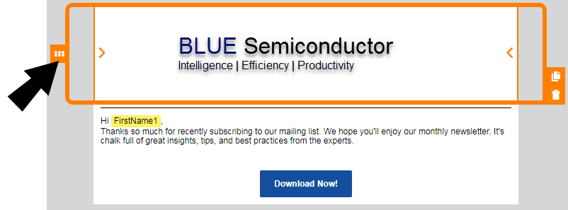

Supresión de bloques de contenido o diseños
Para suprimir bloques de contenido o diseños:
  1. Con la plantilla de correo electrónico abierta, haga clic en el bloque de contenido o diseño que desee suprimir.
  2. Haga clic en Imagen del icono Papelera. Puede hacer clic en Imagen del icono Deshacer para deshacer el cambio.
    Imagen que indica cómo suprimir el diseño con el icono Papelera

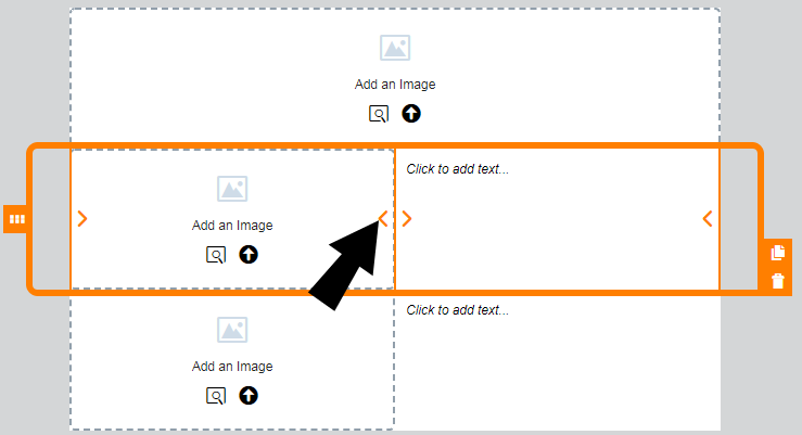

Cambio de tamaño de columnas
Para cambiar el tamaño de las columnas en un diseño:
  1. Con la plantilla de correo electrónico abierta, haga clic en el diseño que contenga las columnas a las que desee cambiar el tamaño.
  2. Haga clic en o en Imagen de la flecha del cambio de tamaño de columnas para reducir o aumentar el tamaño de las columnas.
    Imagen que muestra cómo se ha cambiado el tamaño de las columnas

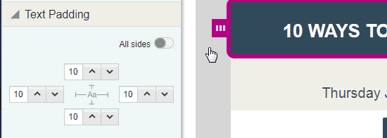

Relleno
Con las opciones de relleno disponibles en el panel, se puede ajustar el espacio situado alrededor del bloque de contenido. No se puede ajustar el relleno para un diseño.
Animación que muestra cómo agregar el relleno

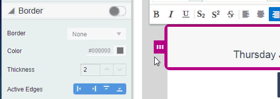

Bordes
Se puede agregar un borde alrededor de un bloque de contenido o de un diseño activando los bordes. En diseños con varias columnas se podrán ajustar los bordes de cada una de ellas.
El borde se situará alrededor del relleno.
Animación que muestra la configuración de un borde en un bloque de contenido
