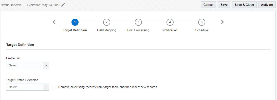

Etape 1 : - Définition de la cible
A cette étape, vous sélectionnez l'extension de profil dans laquelle importer les données.
Pour ajouter une définition de cible :
- A l'étape Définition de la cible, sélectionnez la liste correspondant à la table d'extensions de profil cible.
- Sélectionnez Extension de profil cible dans la liste déroulante.
- Pour remplacer les enregistrements de la table existante par les nouveaux enregistrements chargés, cochez la case Retirer tous les enregistrements existants de la table cible, puis insérer les nouveaux enregistrements.

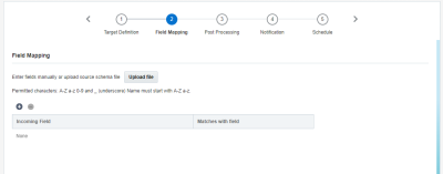

Etape 2 : Mappage des champs
A cette étape, vous mappez les colonnes du fichier source aux champs de la liste de profils cible ou de la table TEP. L'opération de mappage permet de préciser la correspondance entre les colonnes et les champs.
Vous pouvez mapper les champs manuellement ou utiliser un fichier de chargement pour le mappage.
Notez ce qui suit :
- Lorsqu'ils sont trop longs, les noms de champ sont tronqués à 30 caractères.
- Les noms de champ doivent commencer par une lettre ou un chiffre et contenir uniquement des lettres, des chiffres ou des traits de soulignement.
- Lors de leur création, les noms de champ ne respectent pas la casse ; ils sont convertis ensuite en majuscules.
- Si des modifications entraînent des noms de champ en double, vous devez les renommer manuellement.
- Tous les noms de champ système (définis et réservés par Oracle Responsys) se terminent par un trait de soulignement (par exemple, EMAIL_ADDRESS_). La meilleure pratique consiste à ne pas utiliser de trait de soulignement comme dernier caractère des noms de champs chargés car cela est réservé aux champs système.
- Lorsque possible, faites correspondre les champs entrants et les champs existants portant des noms se ressemblant, comme par exemple, faites correspondre CUST_ID et CUSTOMER_ID_.
Pour plus de détails sur les exigences en matière de type de données et de nom de champ, voir Types de données et noms de champ.
Pour charger un fichier de mappage :
- A l'étape Mappage de champs, cliquez sur Charger un fichier.
- Sélectionnez le fichier de mappage et renseignez les détails.- Les champs sont délimités par : Sélectionnez le délimiteur (généralement une tabulation ou une virgule) séparant les colonnes dans le fichier.
- Les champs sont encadrés par : Indiquez si les colonnes de texte et les valeurs sont encadrées par des guillemets simples ou doubles ou ne sont pas encadrées.
- La première ligne contient les noms de colonne : Cochez cette case si la première ligne contient des noms de champ.
Pour mapper des champs :
- A l'étape Mappage de champs, cliquez sur Ajouter +.
- Veillez aussi à sélectionner la table cible pour ce champ.
- Spécifiez le champ entrant et le champ avec lequel le mapper. Pour ne pas mapper un champ, sélectionnez ignorer ce champ.
- Cliquez sur Mettre à jour.
