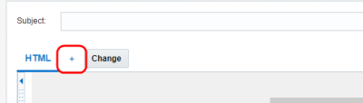

  1. 메시지 디자이너에서 전자메일을 열고 HTML 탭 옆에 있는 +를 누릅니다.
    일반 텍스트를 생성하기 위해 누를 위치가 강조 표시된 이미지

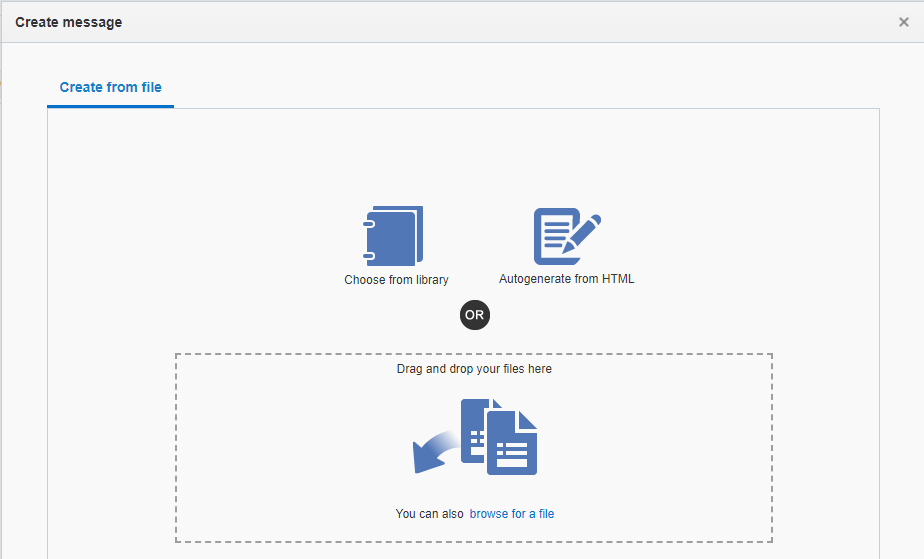

  2. 일반 텍스트 메시지 콘텐츠를 생성하는 방법을 선택합니다.
    콘텐츠 라이브러리 또는 컴퓨터에서 파일을 선택할 수 있습니다. 일반 텍스트 메시지를 자동 생성하려면 HTML에서 자동 생성을 누릅니다. 새 문서는 콘텐츠 라이브러리에 추가됩니다.

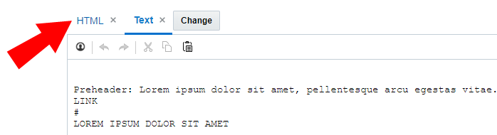

일반 텍스트 메시지를 생성한 후 탭을 사용하여 HTML 버전과 텍스트 버전을 전환할 수 있습니다.
전자메일 메시지의 HTML 및 텍스트 탭이 강조 표시된 이미지
