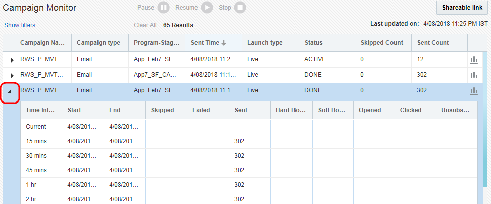

  1. 사이드 탐색 모음에서 Insight를 누르고 캠페인 모니터링을 선택합니다. (이 선택 항목이 표시되지 않으면 항목을 참조하십시오.)
  2. 필터 표시를 눌러 캠페인 모니터를 필터링합니다. 시간, 캠페인 유형, 실행 유형 및 상태를 기준으로 필터링할 수 있습니다.
  3. 캠페인에 대한 세부 통계를 보려면 캠페인 이름 옆에 있는 화살표를 누릅니다. 세부 통계에 대해 자세히 알아보십시오.
  4. 건너뛴 메시지 수가 정의된 임계값을 초과한 실패한 실행 및 캠페인은 빨간색으로 표시됩니다. 상태를 마우스로 가리키면 실패 사유 또는 건너뛴 횟수가 건너뛰기 임계값을 초과했는지 여부가 표시됩니다.

세부 통계
세부 보기에 15분 미만 내의 현재 전송은 물론 지난 24시간에 대한 통계가 15분, 30분, 45분과 1시간, 2시간, 4시간, 8시간, 24시간 간격으로 구분되어 표시됩니다. 각 채널에 대해 표시되는 통계는 다음과 같습니다.
전자메일
  • 건너뜀
  • 실패
  • 전송됨
  • 하드 반송
  • 소프트 반송
  • 열림
  • 누름
  • 구독 해제됨
