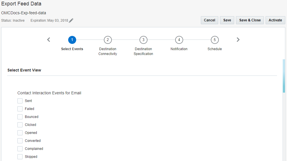

    Connect 익스포트 마법사가 열립니다. 원하는 순서로 단계를 완료할 수 있으며, 변경사항을 저장한 후 나중에 계속할 수 있습니다.
    Connect 피드 데이터 익스포트 마법사 이미지

1단계: 이벤트 선택
이 단계에서는 익스포트할 이벤트를 선택합니다.
