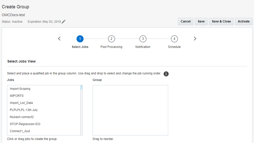

- 마법사의 1단계에서, 그룹에 포함할 작업을 작업 목록에서 선택하고 그룹 목록으로 이동합니다.
- 그룹 목록에 작업이 포함되면 원하는 실행 순서로 작업을 정렬합니다.

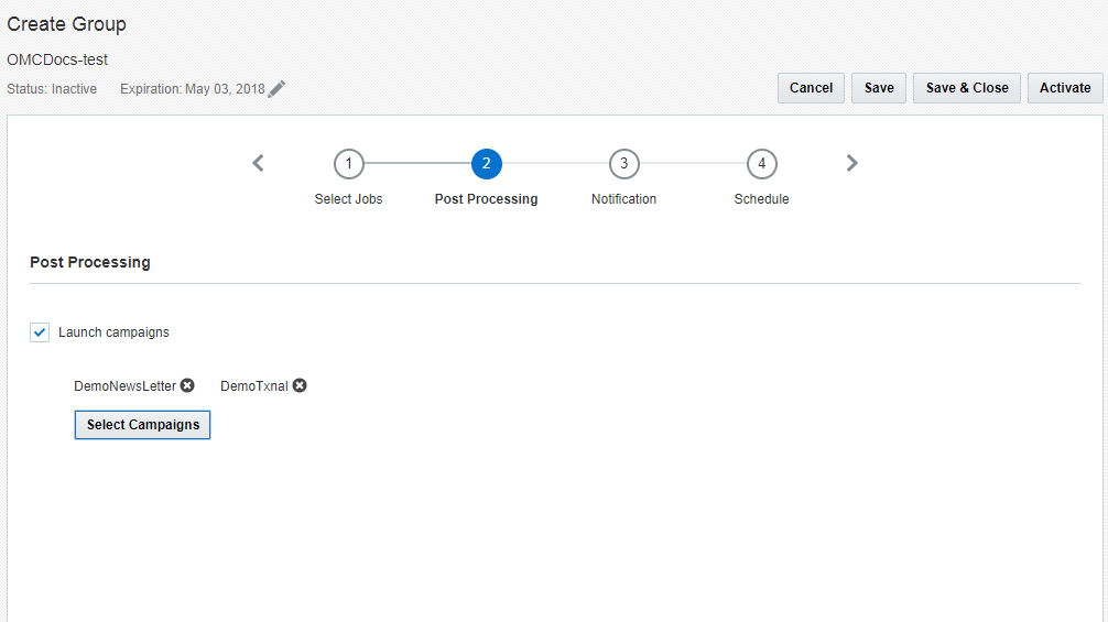

- 마법사의 2단계에서 그룹 실행이 성공적으로 끝날 때 캠페인을 실행하려면 캠페인 실행 확인란을 누릅니다. 캠페인 선택을 눌러 캠페인을 선택합니다.
참고: 자동 실행이 설정된 캠페인을 선택하면 그룹 실행의 완료 여부에 상관없이 스케줄에 따라 캠페인이 실행됩니다.

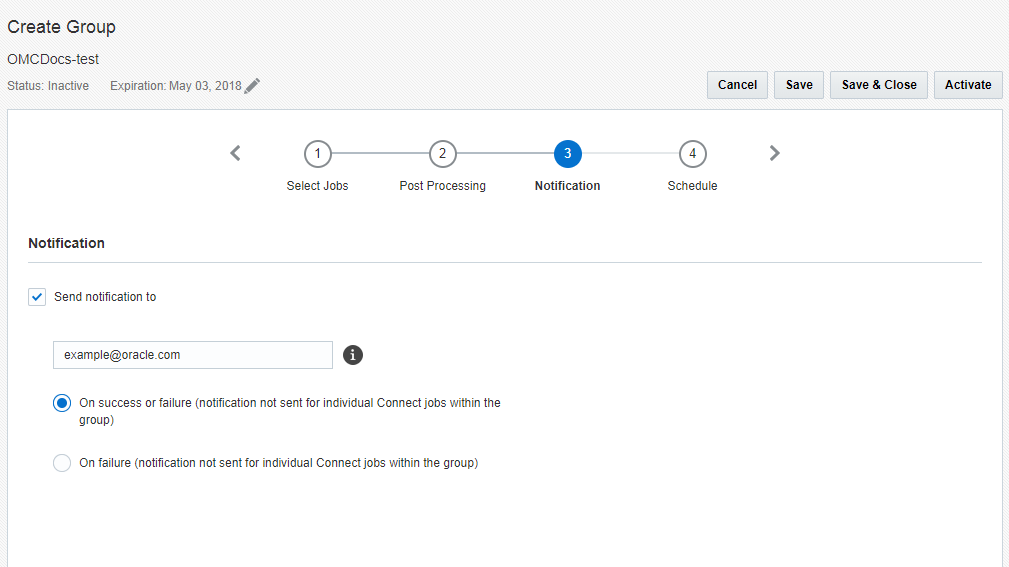

- 마법사의 3단계에서는 그룹에 대한 전자메일 통지를 설정합니다. 작업을 성공 또는 실패한 후에 통지를 전송하도록 선택할 수 있습니다. 그룹의 모든 작업이 완료된 후에만 통지가 전송됩니다.

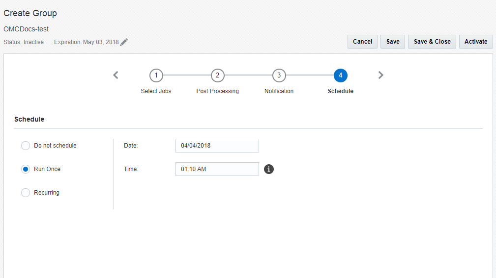

- 마법사의 4단계에서는 그룹에 대한 스케줄을 완료합니다.
작업의 시작 시간을 설정할 때는 1시간 내의 시간대(0-14분, 15-29분, 30-44분, 45-59분) 중 하나를 선택합니다. 시스템은 스케줄링된 각 작업에 대해 임의 시간(분)을 선택합니다(예: 0-14분 구간 중 12분). 이를 통해 작업 시작 시간을 더 균등하게 분배합니다.
작업은 선택한 시간대 내의 임의 시간에 시작됩니다. 현재 시간과 겹치는 시간대에 새 작업을 설정하면, 선택한 시간이 과거 일자라는 메시지가 표시될 수 있습니다. 따라서 모범 사례에 따라 현재 시간대 이후의 시간대를 선택합니다.
