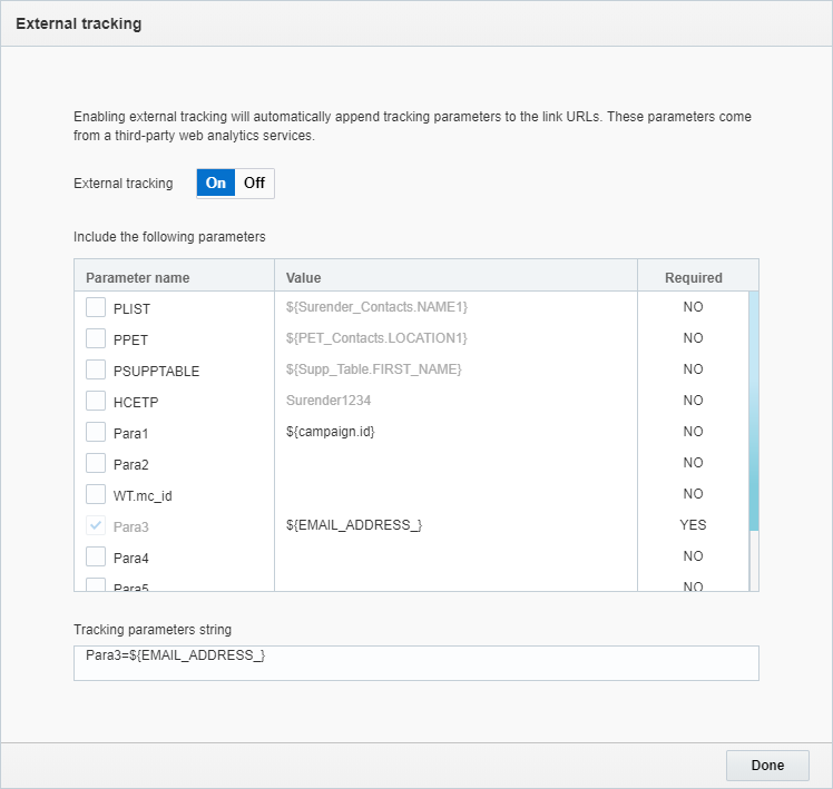

외부 추적을 사용으로 설정하려면 다음을 수행합니다.
  1. 전자메일 메시지 디자이너에서 더 보기 > 링크 추적을 누릅니다.
  2. 외부 추적을 선택합니다.
    외부 추적 단추가 강조 표시된 이미지
  3. 설정을 누릅니다.
  4. 사용 가능한 매개변수 목록에서 포함할 매개변수를 선택하고 각 매개변수에 대한 값을 선택하거나 지정합니다.
    기본적으로 필수 매개변수가 선택되며 이를 생략할 수 없습니다.
  5. 완료를 누릅니다.
외부 추적을 사용으로 설정한 후 링크 테이블의 외부 추적 열을 사용하여 개별 링크에 대한 외부 추적 설정을 관리합니다.
