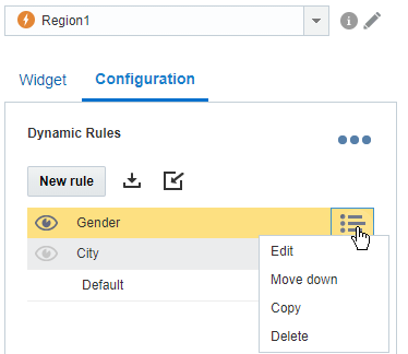

규칙을 추가하면 목록에 표시되는 순서대로 평가됩니다. 순서를 변경하려면 규칙을 원하는 위치로 끌거나 규칙을 이동하는 데 사용하는 아이콘을 누릅니다.

  3. 구성에서 편집할 규칙 옆에 있는 규칙을 이동하는 데 사용하는 아이콘을 누릅니다.
  4. 편집을 누릅니다.

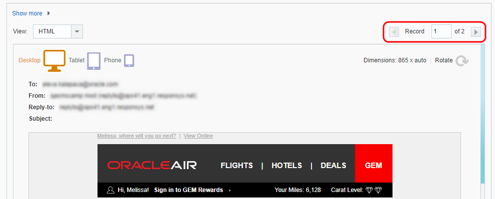

검증 목록 또는 목록의 실제 클라이언트 데이터를 사용하여 동적 콘텐츠를 미리 볼 수 있습니다. 검증 목록으로 테스트하는 경우 전체 테스트 범위를 보장할 수 있도록 데이터 조합을 포함하는 것이 좋습니다.
동적 콘텐츠를 테스트하려면 다음을 수행합니다.
  1. 전자메일 메시지 디자이너에서 전자메일을 열고 미리보기를 누릅니다.
  2. 메시지 미리보기 페이지에서 다른 데이터로 콘텐츠를 미리 볼 수 있도록 검증 목록을 탐색합니다.
    검증 목록의 레코드를 탐색하는 단추가 강조 표시된 이미지

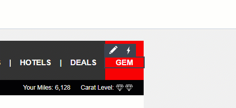

HTML 편집기 에서 동적 콘텐츠 영역을 생성하려면 다음을 수행합니다.
  1. HTML 편집기 에서 영역 후보를 누릅니다.
  2. 동적 콘텐츠 편집기 아이콘 이미지을 누릅니다.
    EMD의 동적 콘텐츠 영역 생성 아이콘 이미지
    영역 후보가 동적 콘텐츠 영역이 되고, 동적 콘텐츠 편집기 동적 콘텐츠 편집기 아이콘 이미지가 열립니다.
