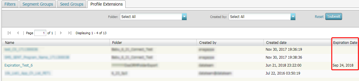

테이블 만료 일자 보기
PET의 만료 일자를 보려면 다음을 수행합니다.
  1. 데이터 아이콘 이미지 데이터, 프로파일 목록을 차례로 누릅니다. (이 선택 항목이 표시되지 않으면 항목을 참조하십시오.)
  2. 프로파일 확장 탭을 누릅니다.
  3. 목록에서 테이블을 찾습니다.
    만료 일자 열에서 해당 만료 일자를 찾습니다.
    팁: 만료 일자를 설정하지 않으면, PET를 생성할 때의 기본 만료 일자인 만료되지 않음으로 테이블이 설정됩니다. 만료 일자를 추가하는 방법을 참조하십시오.
    PET 테이블의 만료 일자 이미지

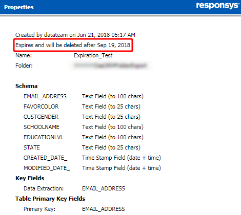

추가 테이블의 만료 일자를 보려면 다음을 수행합니다.
  1. 폴더 아이콘 이미지 폴더를 누릅니다.
  2. 추가 테이블을 찾습니다.
  3. 추가 테이블 옆에 있는 폴더 페이지 화살표 이미지을 누른 다음, 속성을 누릅니다.
    열리는 속성 대화 상자의 맨 위에 만료 일자가 표시됩니다.
    팁: 만료 일자를 설정하지 않으면, 추가 테이블을 생성할 때의 기본 만료 일자인 만료되지 않음으로 테이블이 설정됩니다. 만료 일자를 추가하는 방법을 참조하십시오.
    추가 테이블의 만료 일자 이미지
