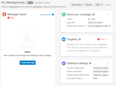

메시지 디자이너, 캠페인 워크북 및 캠페인 디자이너 비교

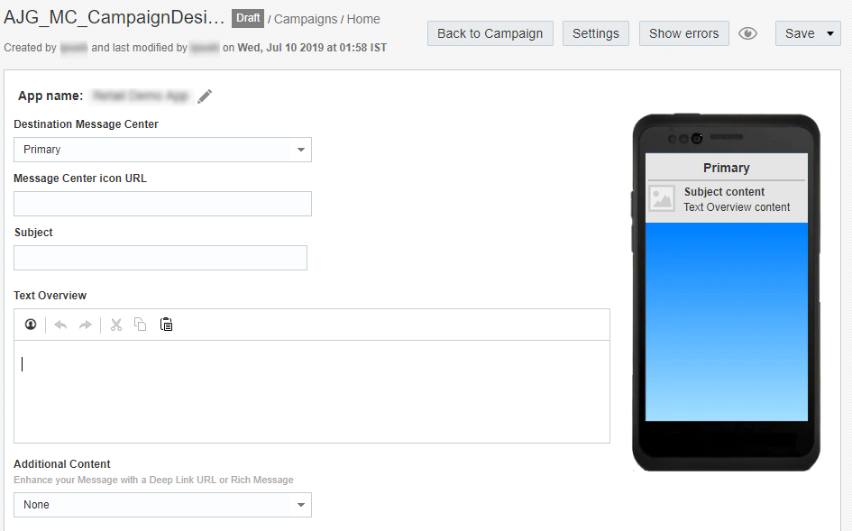

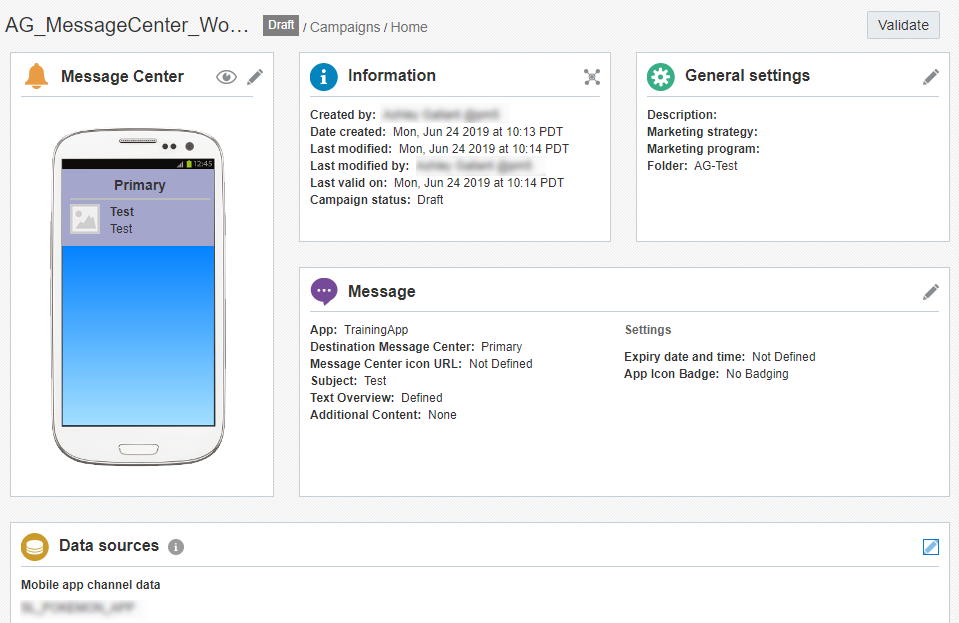

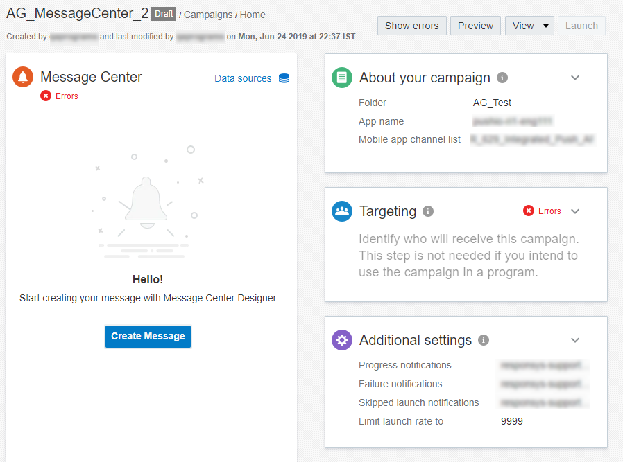

19C 릴리스 이전에는 사용자가 캠페인 워크북에서 캠페인 세부사항을 정의하고 메시지 디자이너에서 메시지를 생성해야 했습니다. 이제 캠페인 워크북을 캠페인 디자이너라고 하며, 새 인터페이스로 업데이트되었습니다. 캠페인 디자이너와 달리, 메시지 디자이너 인터페이스에서는 주요 변경사항이 없습니다.
메시지 디자이너: 19C 이후
캠페인 워크북: 19C 이전
캠페인 디자이너: 19C 이후
이전 캠페인 워크북과의 차이점
중요한 변경사항 요약
- 캠페인 디자이너에서는 메시지 센터 패널을 마우스로 가리켜 메시지의 주요 속성을 확인합니다(메시지를 먼저 저장해야 함). 캠페인 워크북의 메시지 패널이 이 가리키기 기능으로 대체되었습니다. 메시지 센터 패널을 마우스로 가리켜 메시지를 편집 또는 미리 보거나 데이터 출처 대화 상자에 접근할 수도 있습니다.
- 새 캠페인 디자이너에서는 미리보기, 실행 등의 작업이 페이지 상단에 표시됩니다.
- 메시지가 저장되면, 사용자가 메시지 센터 패널 오버레이를 마우스로 가리켜 이전에 워크북의 메시지 패널에 있던 정보를 볼 수 있습니다.
- 메시지 디자이너에서는 다음 두 가지 변경사항뿐입니다.
- 페이지 머리글에 메시지 센터 디자이너가 더 이상 표시되지 않고, 대신 캠페인 이름 및 캠페인 관련 정보(예: 최종 수정 일자)가 표시됩니다.
- 워크북 단추가 캠페인으로 돌아가기 단추로 변경되었습니다.
- 이제 캠페인 워크북을 캠페인 디자이너라고 합니다.
을 눌러 패널을 확장합니다. - 이제 캠페인 정보에서 앱을 변경할 수도 있습니다.
- 캠페인 디자이너에 있는 패널 수가 캠페인 워크북보다 적기 때문에 사용하기 편리합니다.
- 패널에서 정보를 편집할 때 사용자가 저장하려면 패널 상단에 있는 저장을 눌러야 하고, 변경사항을 취소하려면 패널 상단에 있는 취소를 눌러야 합니다.
- 캠페인 이름을 변경하려면 사용자가 페이지 상단에 있는 캠페인 이름을 눌러야 합니다.
중요: 19A 이후에서 캠페인 이름, 폴더, 마케팅 프로그램, 마케팅 전략, 제목 라인 또는 외부 캠페인 ID를 변경하는 경우, 트리거된 실행 및 표준 실행 둘 다의 기록 실행과 새 실행에서 Insight의 이러한 새 값을 사용합니다. 이 업데이트는 모든 채널에 적용됩니다. CED는 변경되지 않는 값 '스냅샷'을 유지하므로 CED 동작에는 영향을 주지 않습니다.
- 이전에 캠페인 워크북의 정보 패널에 있던 옵션이 대부분, 페이지 상단의 캠페인 이름 옆에 있습니다.
- 생성 일자가 더 이상 표시되지 않습니다. 하지만 캠페인 관리 페이지에서 이 정보를 확인할 수 있습니다.
- 사용자가 추가 설정 패널에서 조직 접근 제어를 구성할 수 있습니다.
