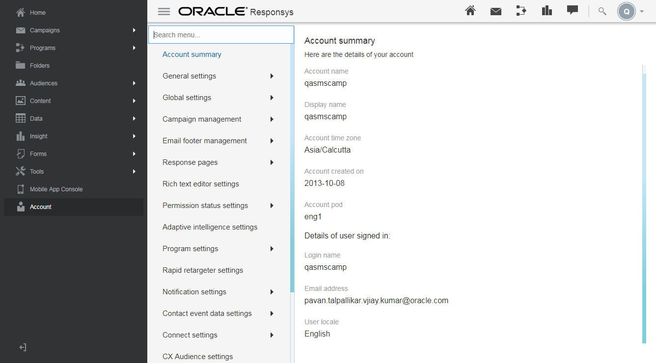

  1. На боковой панели навигации выберите Учетная запись. (Если боковая панель навигации не отображается, щелкните значок Кнопка меню (три полоски, также называемая "Гамбургер").)
    Меню "Учетная запись" отображается на левой стороне экрана, а страница Сводка учетных записей отображается на правой стороне экрана.
    Снимок экрана новой страницы управления учетными записями
  2. В меню Учетная запись выберите пункт меню для страницы, к которой необходим доступ.

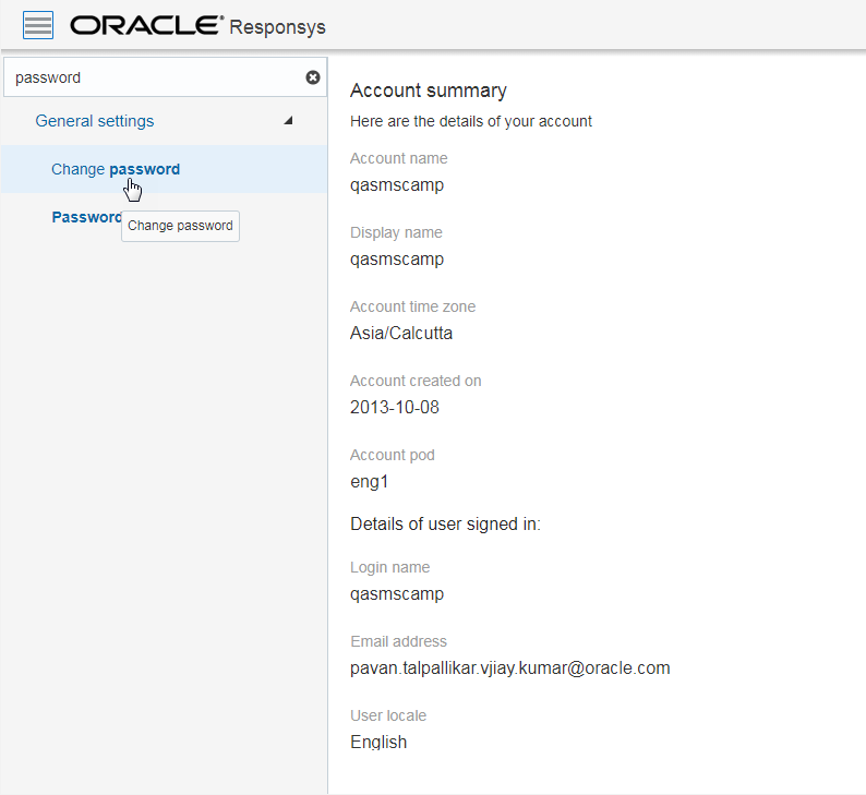

Для быстрого поиска страницы, к которой необходим доступ, используйте поле Меню поиска в верхней части столбца меню. Введите полностью или частично имя страницы, к которой необходимо получить доступ, а затем выберите нужный вариант из меню.
Например, чтобы перейти на страницу изменения пароля, введите пароль в поле Меню поиска, затем выберите вариант меню Изменить пароль.
Снимок экрана, иллюстрирующий поиск страницы учетной записи
Если на странице не отображается окно поиска, а отображается старая страница Управление учетными записями, найдите ссылку на нужную страницу, нажав Ctrl+F на клавиатуре, и введите полностью или частично название страницы в поле поиска. Найдите и щелкните ссылку для страницы, к которой необходимо получить доступ.
