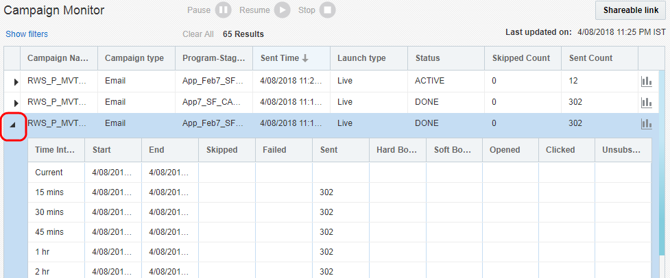

  1. На боковой панели навигации щелкните Insight и выберите Мониторинг кампаний. (Не видите этот вариант для выбора? См. раздел .)
  2. Выполните фильтрацию монитора кампаний, щелкнув Показать фильтры. Возможна фильтрация по времени, типу кампании, типу запуска и статусу.
  3. Чтобы просмотреть подробную статистику кампании, щелкните стрелку рядом с названием кампании. Дополнительные сведения о подробной статистике.
  4. Неудачные запуски и кампании с превышенным порогом пропущенных сообщений отмечаются красным цветом. Наведите указатель мыши на статус, чтобы узнать, какова причина сбоя или превышен ли порог пропущенных сообщений.

Подробная статистика
В подробном представлении отображаются статистические данные за последние 24 часа с разбивкой по интервалам 15, 30, 45 минут и 1, 2, 4, 8, 24 часа, а также данные текущих отправок за последние 15 минут. Для каждого канала выводится следующая статистика:
