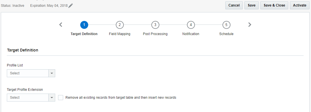

Шаг 1. Определение конечной таблицы
На этом шаге выберите расширение профиля, в которое требуется импортировать данные.
Чтобы добавить определение конечной таблицы:
- На шаге Определение конечной таблицы выберите список, соответствующий конечной таблице расширений профиля.
- Выберите Конечное расширение профиля в раскрывающемся списке.
- Чтобы заменять существующие записи таблицы новыми загруженными записями, установите флажок Удалить все существующие записи из конечной таблицы и затем вставить новые записи.

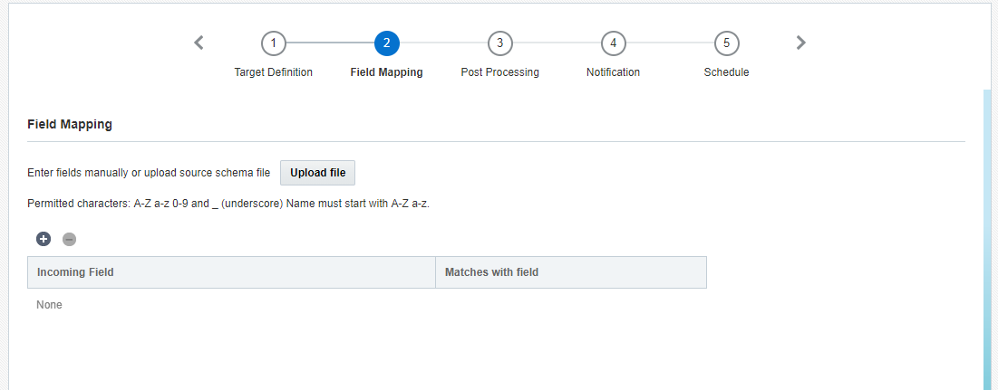

Шаг 2. Отображение полей
На этом шаге столбцы из исходного файла отображаются в поля конечного списка профилей или PET. Отображение полей указывает, какие столбцы и поля соответствуют друг другу.
Поля можно отображать вручную или использовать файл загрузки для отображения.
Обратите внимание на следующее:
- Длинные имена полей усекаются до 30 символов.
- Имена полей должны начинаться с буквы или цифры и могут содержать только буквы, цифры и символ подчеркивания (_).
- Первоначально имена полей вводятся без учета регистра символов, но позже они преобразуются в имена, состоящие только из прописных букв.
- Если в результате каких-либо изменений появляются дубликаты имен полей, их необходимо изменять вручную.
- Все имена системных полей (определенные и зарезервированные в Oracle Responsys) заканчиваются символом подчеркивания, например EMAIL_ADDRESS_. Рекомендация: имена загружаемых полей не должны заканчиваться символом подчеркивания, поскольку такие имена зарезервированы для системных полей.
- По возможности сопоставляйте поля входящих данных с похожими именами существующих полей, например поле CUST_ID с полем CUSTOMER_ID_.
Более подробные сведения о требованиях к типам данных и именам полей см. в разделе Типы данных и имена полей.
Чтобы загрузить файл отображения;
- На шаге Отображение полей нажмите Загрузить файл.
- Выберите файл отображения и заполните сведения.
- Разделитель полей – выберите разделитель столбцов для загружаемого файла (обычно это знак табуляции или запятая).
- Поля заключены в – укажите, следует ли заключать текстовые столбцы и значения в одинарные или двойные кавычки.
- Первая строка содержит имена столбцов — установите этот флажок, если первая строка содержит имена полей.
Чтобы отобразить поля:
- На шаге Отображение полей нажмите Добавление +.
- Убедитесь, что также выбрали конечную таблицу для этого поля.
- Укажите поле входящих данных и соответствующее ему поле. Если не требуется сопоставлять поле, выберите Пропустить это поле.
- Нажмите Обновить.
