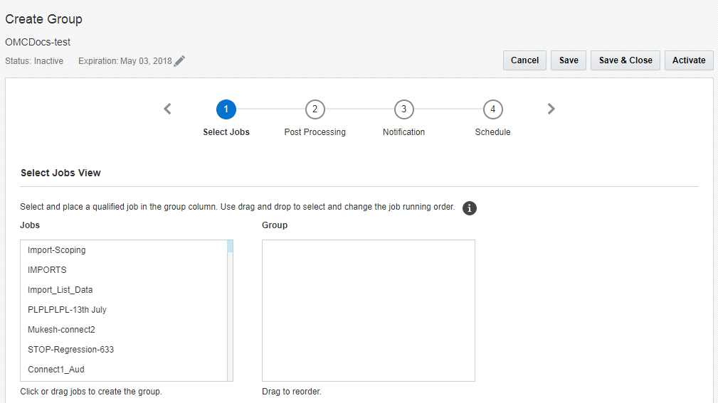

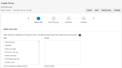

  4. На 1 шаге мастера выберите задания, которые необходимо включить в группу, из списка Задания и переместите их в список Группа.
  5. После включения заданий в список Группа упорядочьте задания в том порядке, в котором их необходимо выполнить.

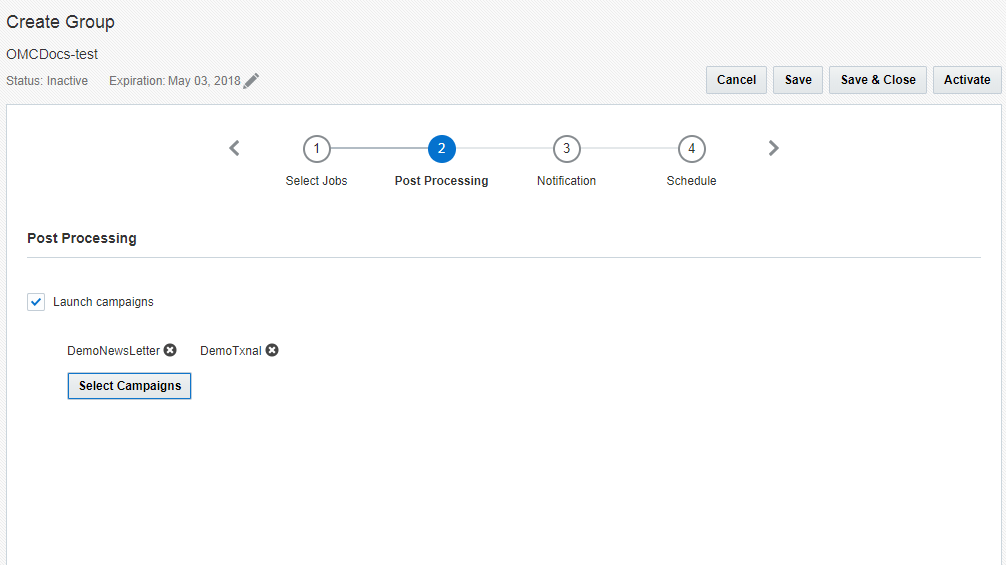

  6. На шаге 2 мастера для запуска кампании в конце успешного выполнения группы установите флажок Запуск кампаний. Для выбора кампаний щелкните Выбор кампаний.
    Изображение выбора заключительной обработки для группы подключений
    Примечание. Если выбрана кампания с автоматическим запуском, данная кампания запускается по графику независимо от того, завершено ли выполнение группы.

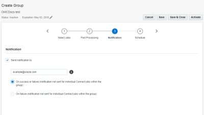

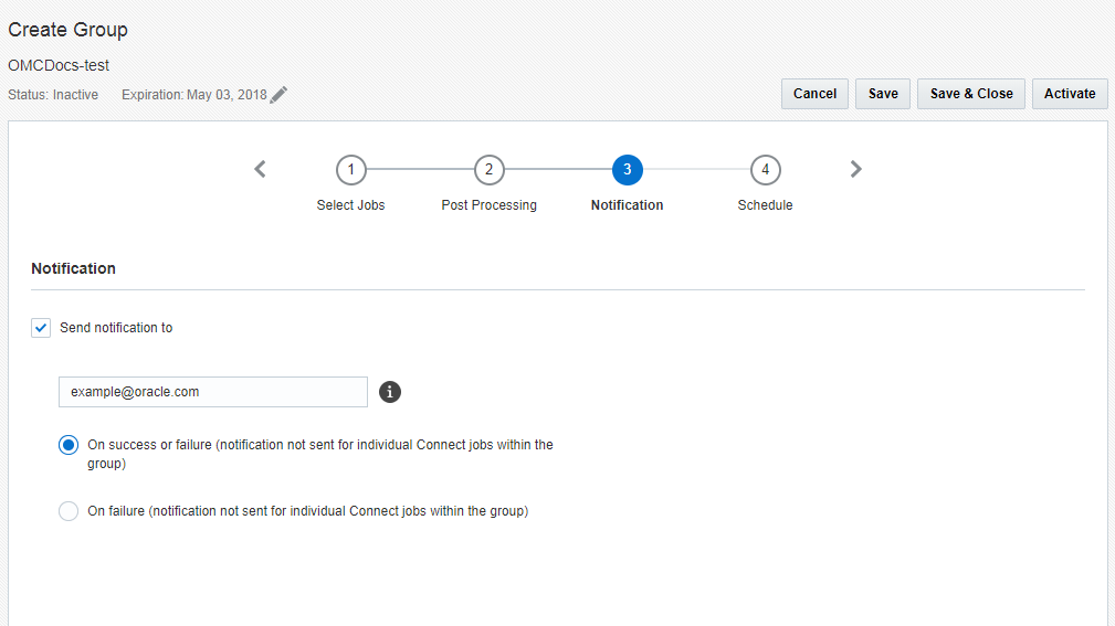

  7. На шаге 3 мастера настройте уведомления по электронной почте для группы. Можно выбрать отправку уведомлений после успешного или неудачного выполнения задания. Уведомления отправляются только после завершения всех заданий в группе.

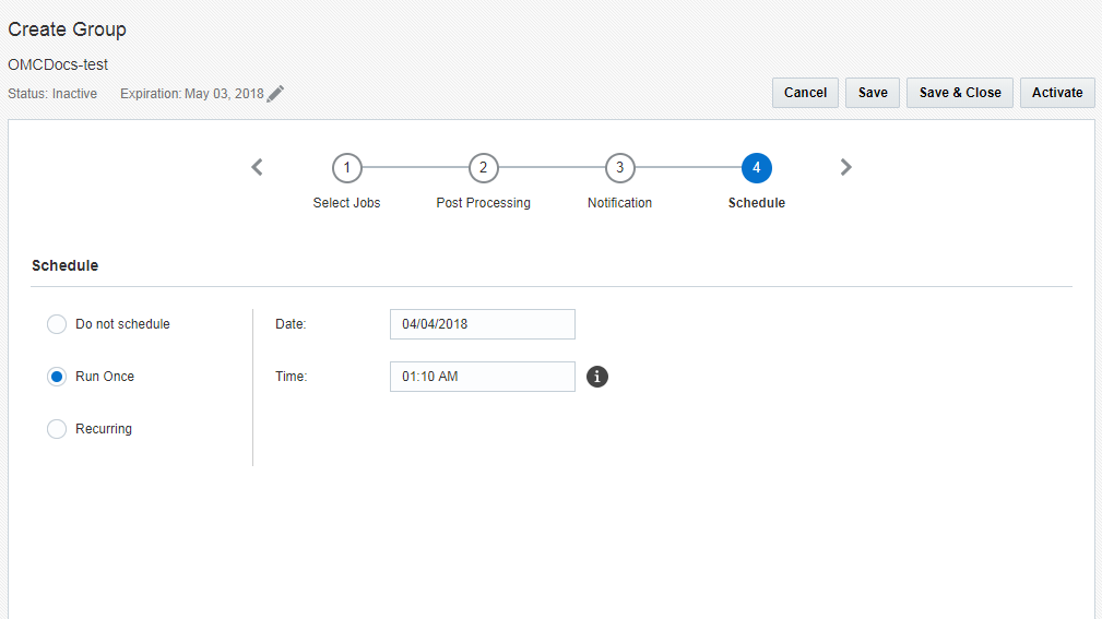

  8. На 4 шаге мастера заполните график для группы.
    Задавая время начала выполнения задания, выберите один из четырех интервалов часа: 0–14, 15–29, 30–44, 45–59. Для каждого планируемого задания минута выбирается автоматически случайным образом (например, 12 в сегменте 0-14). Этим обеспечивается более равномерное распределение моментов начала выполнения заданий.
    Иллюстрация шага планирования мастера групп
    Задания начинают выполняться в случайное время в пределах выбранного интервала. Настройка нового задания в интервале, который перекрывается с текущим временем, может привести к тому, что выбранное время попадет на прошедшее время. Поэтому рекомендуется выбрать временной интервал после текущего временного интервала.
