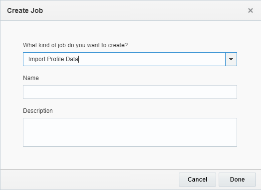

Чтобы создать задание импорта данных профилей:
- Щелкните
Данные на боковой панели навигации и выберите Connect. - Щелкните Создание задания на странице управления Connect.
- Выберите Импорт данных профиля в раскрывающемся списке и укажите имя и описание задания импорта.
Имена заданий могут содержать не более 100 символов и должны включать только следующие символы: A–Z a–z 0–9 пробел ! - = @ _ [ ] { }
- Нажмите Готово.

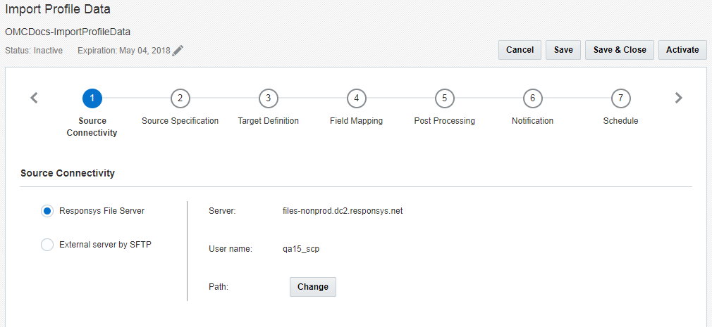

Шаг 1. Возможность соединения с источником
На этом шаге предоставляются спецификации файлового сервера для получения исходного файла.
Выберите один из следующих вариантов:
- Файловый сервер Responsys: задания Connect могут импортировать данные через файловый сервер Responsys SCP (протокол защищенного копирования) учетной записи. Эта учетная запись включает три каталога: каталог загрузки, каталог выгрузки и каталог архива.
Важно! Ваши ИТ-специалисты совместно со службой поддержки Responsys должны определить пару ключей SSH-2 (открытый/закрытый), если это еще не сделано. Это гарантирует безопасный доступ к учетной записи SCP с использованием клиента SSH/SCP. Также можно создавать собственные каталоги, используя клиент SSH (Secure Shell).
- Если выбран этот параметр, нажмите кнопку "Изменить", чтобы указать каталог, в котором находятся файлы.

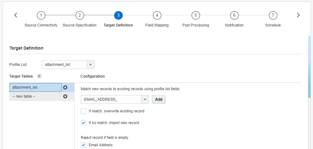

Шаг 3. Определение конечной таблицы
На этом шаге следует выбрать список профилей и таблицу расширений профилей (PET) для импорта данных.
Примечание. Также необходимо выбрать конечные таблицы при отображении полей на шаге 4.
Чтобы добавить определение конечной таблицы:
- На шаге Целевое определение выберите список профилей или PET в списке профилей при отображении запроса или если необходимо использовать другой список, отличный от выбранного. Это список для импорта.
- Если целевой список имеет связанный список каналов приложений с PET, вы можете импортировать данные в PET списка каналов приложений. Для этого установите флажок Использовать список каналов приложений.
- Укажите целевую таблицу для импорта данных.
- Щелкните + и выберите таблицу для импорта данных. При импорте в PET можно выбрать только одну таблицу. В случае импорта в список можно импортировать в список и одну PET.
Если используется список каналов приложений, в списке целевых таблиц отображаются только PET из этого списка. В противном случае список целевых таблиц включает список профилей и все связанные с ним PET.
Совет. Можно создать новую PET, используя существующую в качестве шаблона. См.
Укажите параметры для целевой таблицы.
Для списков Сопоставление новых записей с существующими записями при помощи полей списка профилей. Выберите поле списка, чтобы использовать для сопоставления новых записей с существующими записями, например RIID_.
При совпадении следует перезаписать существующую запись. Установите этот флажок для замены существующих записей при совпадении записи. Если этот флажок не установлен, входящая запись игнорируется.
Импортировать новую запись при отсутствии совпадений. Установите этот флажок для импорта записей при отсутствии совпадений. Если этот флажок не установлен, входящая запись игнорируется.
Отклонить запись, если поле пустое. Установите соответствующий флажок, если записи с пустыми значениями адреса электронной почты или мобильного телефона следует отклонять.
Статус разрешений по умолчанию для вновь добавленного канала. Выберите статус разрешения по умолчанию для нового добавленного канала – согласие или отказ.
Значения статуса "Согласие на участие"/"Отказ от рассылки" в исходном файле. Укажите значение статуса "Согласие на участие"/"Отказ от рассылки", используемое в исходном файле.
Значения формата электронной почты во входящем файле. В исходном файле выберите значения формата электронной почты, H для HTML и T для текста. Формат загрузки номера мобильного телефона. В исходном файле выберите формат номера мобильного телефона. Connect проверяет формат входящих номеров мобильных телефонов на соответствие формату, выбранному для учетной записи. Формат, который выбран здесь, переопределяет настройку учетной записи для этого задания.
Включить фильтрацию по последней загрузке этого имени. Установите этот флажок, чтобы включить фильтрацию по последней загрузке с таким же именем. Примечание. Если флажок установлен, то, используя Конструктор фильтров, можно задать критерии для выбора клиентов в данной загрузке, которых следует включить в число адресатов кампании или экспортировать в CSV-файл.
Для PET Удалять все записи перед вставкой новых. Установите этот флажок для замены существующих записей таблицы новыми загруженными записями.
Исходный файл содержит окончательные данные выбора целей и персонализации. Установите этот флажок для использования данных из внешних кампаний без объединения с существующими записями.
Включить записи отказов от вступления. Для внешних кампаний установите этот флажок для отправки сообщений отказавшимся от рассылки пользователям только для транзакционных сообщений.

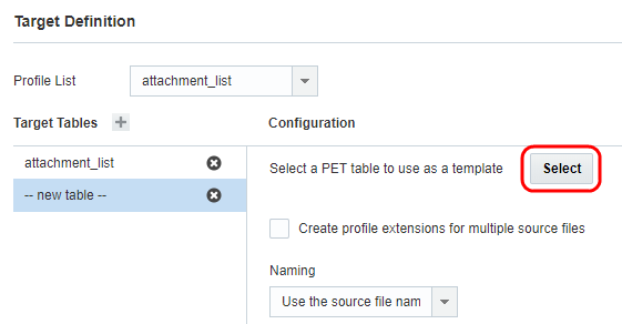

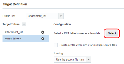

- Щелкните +. В диалоговом окне Выбор целевых таблиц щелкните Создание таблицы.
Новая таблица будет добавлена в список целевых таблиц.
- Щелкните новую таблицу в списке Целевые таблицы.
- В разделе Конфигурация щелкните Выбрать и выберите таблицу для использования в качестве шаблона.
В разделе Конфигурация укажите следующие параметры:

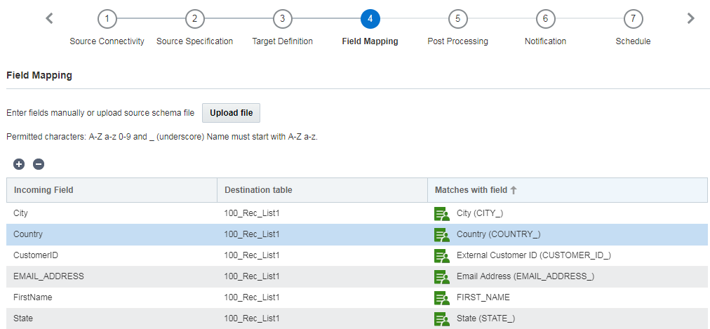

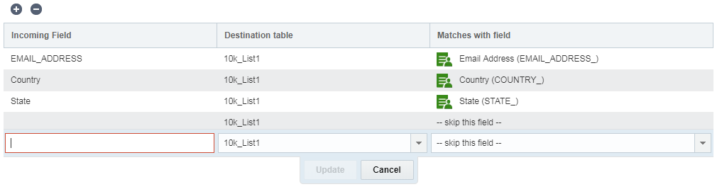

Шаг 4. Отображение полей
На этом шаге столбцы из исходного файла отображаются в поля конечного списка профилей или PET. Отображение полей указывает, какие столбцы и поля соответствуют друг другу.
Поля можно отображать вручную или использовать файл загрузки для отображения.
Обратите внимание на следующее:
- Длинные имена полей усекаются до 30 символов.
- Имена полей должны начинаться с буквы или цифры и могут содержать только буквы, цифры и символ подчеркивания (_).
- Первоначально имена полей вводятся без учета регистра символов, но позже они преобразуются в имена, состоящие только из прописных букв.
- Если в результате каких-либо изменений появляются дубликаты имен полей, их необходимо изменять вручную.
- Все имена системных полей (определенные и зарезервированные в Oracle Responsys) заканчиваются символом подчеркивания, например EMAIL_ADDRESS_. Рекомендация: имена загружаемых полей не должны заканчиваться символом подчеркивания, поскольку такие имена зарезервированы для системных полей.
- По возможности сопоставляйте поля входящих данных с похожими именами существующих полей, например поле CUST_ID с полем CUSTOMER_ID_.
Более подробные сведения о требованиях к типам данных и именам полей см. в разделе Типы данных и имена полей.
Чтобы загрузить файл отображения;
- На шаге Отображение полей нажмите Загрузить файл.
- Выберите файл отображения и заполните сведения.
- Разделитель полей – выберите разделитель столбцов для загружаемого файла (обычно это знак табуляции или запятая).
- Поля заключены в – укажите, следует ли заключать текстовые столбцы и значения в одинарные или двойные кавычки.
- Первая строка содержит имена столбцов — установите этот флажок, если первая строка содержит имена полей.
Чтобы отобразить поля:
- На шаге Отображение полей нажмите Добавление +.
- Убедитесь, что также выбрали конечную таблицу для этого поля.
- Укажите поле входящих данных и соответствующее ему поле. Если не требуется сопоставлять поле, выберите Пропустить это поле.
- Нажмите Обновить.

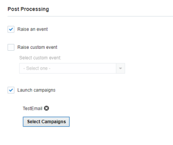

Шаг 5. Заключительная обработка
На этом шаге выбираются действия, которые требуется выполнить после успешного запуска задания.
- Запустить событие — установите этот флажок, чтобы сделать завершенные задания доступными для Program. Если флажок установлен, задание будет доступным в Program как событие Connect.
- Запустить пользовательское событие — установите этот флажок, чтобы запустить указанное пользовательское событие после успешного завершения задания. Событие, которое нужно запустить, выбирается в раскрывающемся списке Выбор пользовательского события.
- Запустить кампании — установите этот флажок, чтобы запустить выбранные кампании после успешного завершения задания. Можно выбрать до 40 кампаний. Чтобы получать уведомления о ходе выполнения запусков кампаний, убедитесь, что в настройках каждой кампании указан один или несколько адресов электронной почты для получения уведомлений о ходе выполнения.
