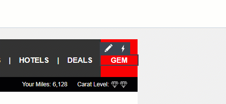

    Совет. Можно также щелкнуть значок Создать область динамического контента поверх области-кандидата и дважды щелкнуть виджет Правила динамического контента.

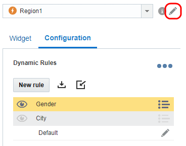

  3. Щелкните Изменить Иллюстрация значка "Изменить" рядом с раскрывающимся списком "Область" и присвойте области динамического контента описательное имя. Это позволит упростить последующую идентификацию области.
    Изображение значка, который можно щелкнуть для изменения имени области динамического контента

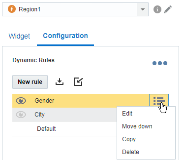

После добавления правил они будут оцениваться в порядке их отображения в списке. Для изменения этого порядка перетащите правило в нужное место и щелкните Значок, используемый для перемещения правил.

  3. В разделе Конфигурация щелкните значок Значок, используемый для перемещения правил рядом с правилом, которое следует изменить.
  4. Щелкните Изменить.

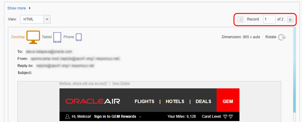

  1. Откройте сообщение электронной почты в конструкторе сообщений электронной почты и щелкните Предварительный просмотр.
  2. На странице Предварительный просмотр сообщения перейдите к подтвержденному списку для предварительного просмотра контента с различными данными.
    Изображение, отображающее кнопки для перемещения по записям в подтвержденном списке

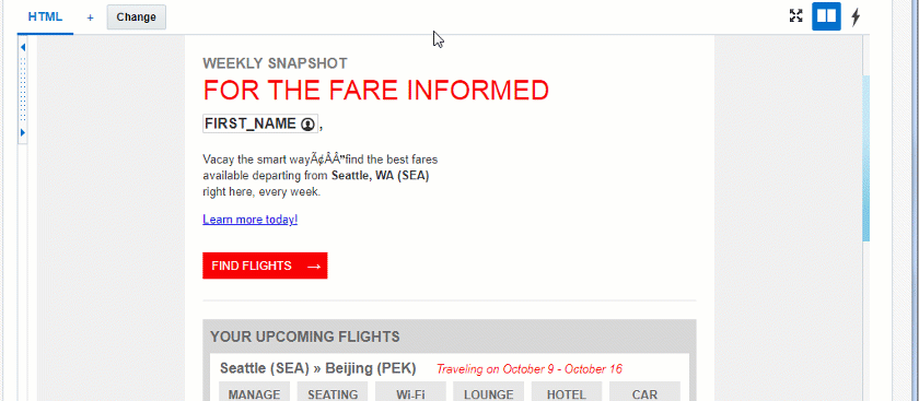

Чтобы создать область динамического контента в редакторе HTML :
  1. В Редакторе HTML щелкните область-кандидат.
  2. Щелкните Изображение значка редактора динамического контента.
    Изображение значка "Создать область динамического контента" в конструкторе сообщений электронной почты
    Область-кандидат станет областью динамического контента и откроется Редактор динамического контента Изображение значка редактора динамического контента.
