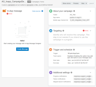

- В Конструкторе кампаний наведите курсор мыши на панель Сообщение из приложения, чтобы просмотреть ключевые атрибуты сообщения (сначала необходимо сохранить сообщение). Панель Сообщение Рабочей книги кампании заменена этой функциональной возможностью наведения курсора. Наведение курсора мыши на панель Сообщение из приложения также предоставляет возможность изменения, предварительного просмотра сообщения или доступа к диалоговому окну Источники данных.
- В верхней части страницы в новом Конструкторе кампаний отображаются такие действия, как предварительный просмотр, запуск и т.д.
- После сохранения сообщения пользователи могут просматривать информацию, которая ранее находилась на панели Сообщение Рабочей книги, поместив курсор мыши на Сообщение из приложения.

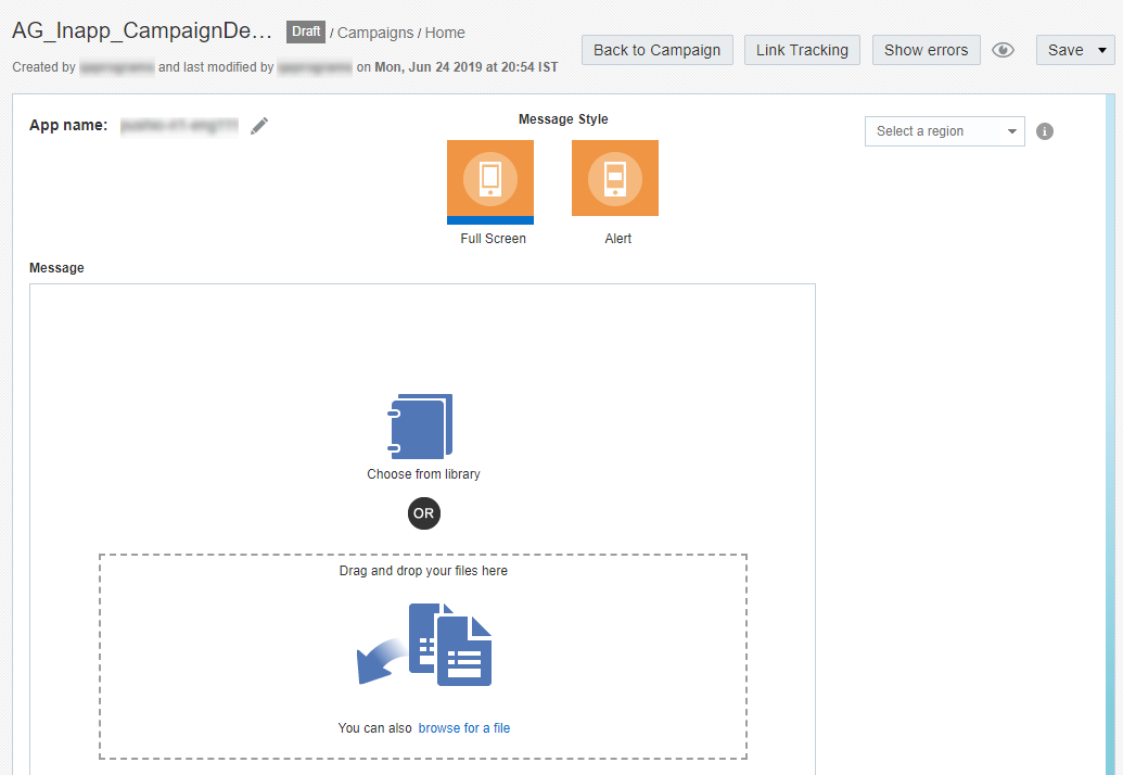

- В Конструктор сообщений внесено только два изменения:
- В заголовке страницы больше не отображается название Конструктор сообщений из приложения, а вместо этого теперь приводится название кампании и информация, связанная с кампанией, например, дата последнего изменения.
- Кнопка Рабочая книга заменена кнопкой Возврат к кампании.
- Рабочая книга кампании теперь называется "Конструктор кампаний".
- Щелкните
для развертывания панели. - Приложение теперь также можно изменить в разделе О вашей кампании.
- Дата создания больше не отображается. Но вы можете найти эти сведения на странице "Управление кампаниями".
- Для простоты использования Конструктор кампаний содержит меньше панелей, чем Рабочая книга кампании.
- При изменении сведений на панели пользователям необходимо нажать кнопку Сохранить в верхней части этой панели для сохранения изменений и кнопку Отмена в верхней части этой панели для отмены изменений.
- Чтобы изменить название кампании, пользователи должны щелкнуть название кампании в верхней части страницы.
