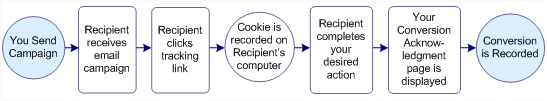

Подробное рассмотрение и требования при отслеживании преобразований
Ниже подробно описаны общие шаги и требования для выполнения процесса отслеживания преобразований.

  7. Запустите кампанию для получателей.
    Для отслеживания преобразований требуется включение файлов cookie у получателей.
  8. Получатель электронной почты получает ваше сообщение кампании и щелкает ссылку, ведущую к дальнейшему действию получателя, которое может привести к преобразованию
  9. Действие выбора рекламной ссылки регистрирует файл cookie браузера на компьютере получателя, и получатель направляется по URL-адресу назначения.
    Этот файл cookie идентифицирует инициируемую кампанию и отслеживание выбранной ссылки.
  10. Получатель совершает желаемое вами действие (например, покупку).
  11. (Обязательно) Подтверждение этого действия отправляется и просматривается с помощью веб-браузера. Пример для розничной торговли: сообщение "Спасибо".
    Это подтверждение - страница подтверждения преобразования, содержащая тег отслеживания преобразования.
  12. Данные файла cookie получателя сравниваются с данными, для которых включен тег отслеживания преобразований. Если данные совпадают, результаты регистрируются в журнале как событие преобразования.
  13. Проанализируйте полученные в результате преобразования с помощью отчета в реальном времени, ссылок детализации отчета в реальном времени, отчетов об анализе эффективности кампании и выборе рекламных ссылок и/или стороннего механизма отчетности.
Примечание. Также можно просмотреть преобразования для этой кампании, последнее преобразование для данной кампании или все кампании с отслеживанием преобразований в учетной записи Oracle Responsys.
