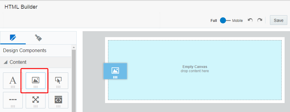

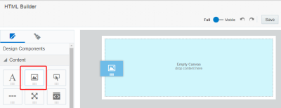

  1. При открытом шаблоне электронной почты перетащите компонент контента изображения в макет.
    Изображение, показывающее компонент изображения, перемещенный в рабочую зону электронной почты

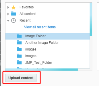

  2. Выберите, нужно ли найти существующее изображение или загрузить новое.
    • Чтобы перейти к изображению в библиотеке изображений, нажмите Изображение значка "Обзор".
    • Чтобы загрузить новое изображение, выберите папку и нажмите Загрузка контента. Можно найти в файловой системе файл изображения для загрузки в библиотеку изображений.

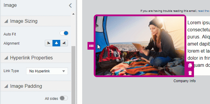

  3. По умолчанию Responsys автоматически изменяет пропорции высоты и ширины изображения в соответствии с размерами блока контента в целом. Используйте свойства Изменение размера изображений для масштабирования изображения и настройки выравнивания изображения. См. дополнительные сведения о свойствах изменения размера изображений ниже.
  4. После добавления изображения щелкните блок контента изображения и используйте панель Изображение для форматирования изображения.

Изменение размера и выравнивание
Используйте варианты изменения размера изображения, доступные на панели Изображение, для изменения выравнивания изображения или его масштабирования.
  • Используйте настройку Автоподбор размера для изменения пропорций высоты и ширины изображения в соответствии с размерами блока контента в целом.
  • Отключите параметр Автоподбор размера для увеличения или уменьшения ширины изображения вручную. Можно увеличить масштаб изображения до 100% блока контента. Responsys сохраняет пропорции изображения.
  • Используйте кнопки Выравнивание, чтобы выровнять изображение по правому или левому краю блока контента или разместить изображение в центре блока контента.
Анимация, показывающая варианты изменения размера изображения
