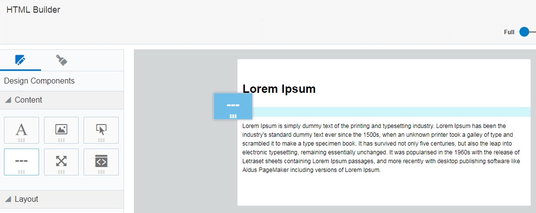

  1. При открытом шаблоне электронной почты перетащите компонент контента горизонтального или вертикального разделителя в макет.
    GIF-анимация горизонтального разделителя, перетаскиваемого из панели "Компоненты проектирования"
  2. Щелкните блок контента горизонтального или вертикального разделителя и используйте панель Горизонтальный разделитель или Вертикальный разделитель, чтобы настроить параметры и стиль горизонтального и вертикального разделителя.
