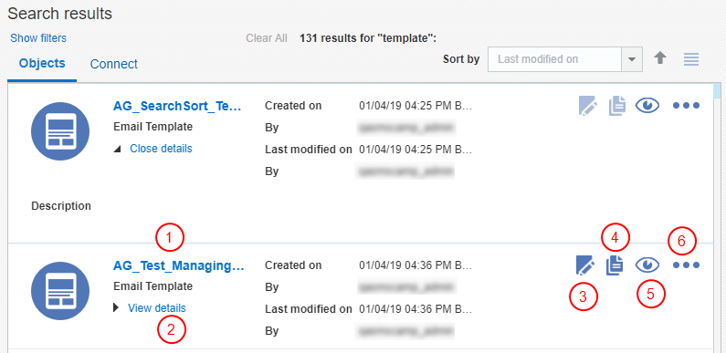

Возможности при управлении шаблонами
Изображение шаблонов электронной почты в результатах поиска
Щелкните имя шаблона для предварительного просмотра шаблона.
Щелкните Посмотреть подробности для просмотра описания шаблона.
Щелкните Иллюстрация значка "Изменить" для изменения шаблона в визуальном конструкторе шаблонов.
Внимание! Шаблоны, созданные в конструкторе сообщений электронной почты, нельзя изменить в визуальном конструкторе шаблонов.
Номер 4 Щелкните Иллюстрация значка "Копировать" для создания копии шаблона.
Внимание! Шаблоны, созданные в конструкторе сообщений электронной почты, нельзя скопировать.
Щелкните Изображение значка "Предварительный просмотр" для предварительного просмотра шаблона.
Щелкните Иллюстрация значка "Дополнительные параметры" для переименования или удаления шаблона. Выберите Переименование для изменения описания шаблона.
Примечание. Удаление шаблона кампании по электронной почте не влияет на кампании, уже использующие этот шаблон.
