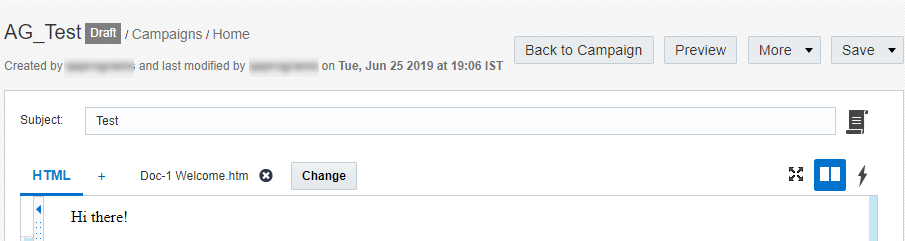

- 消息设计器只有两项更改:
- 页眉现在不再显示 Message Center Designer(消息中心设计器),而是显示市场活动的名称和与市场活动有关的信息,如上次修改日期。
- Workbook(工作簿)按钮已更改为 Back to Campaign(返回市场活动)按钮。
