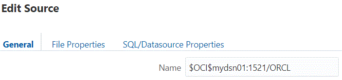

  20. Na kartě Obecné zadejte platný připojovací řetězec.
    1. Pro připojení Oracle Call Interface (OCI): Do pole Název skupiny Obecné zadejte platný připojovací řetězec.
      Název zdroje dat editoru pravidel zobrazující připojovací řetězec ve skupině Obecné, v poli Název.

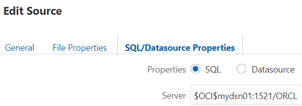

    2. U připojení bez DSN, jako je databáze Oracle, Microsoft SQL Server a DB2: Pole Název ve skupině Obecné musíte ponechat prázdné. Místo toho zadejte připojovací řetězec do pole Server ve skupině Vlastnosti zdroje dat / SQL.
      Editor pravidel zobrazující připojovací řetězec bez DSN ve skupině Vlastnosti zdroje dat / SQL, v poli Server.
