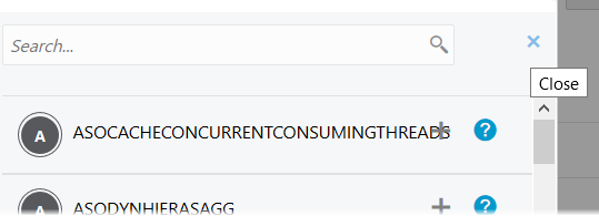

Klik på Tilføj for at tilføje en egenskab.
Rul gennem listen, eller søg efter en egenskab.
Klik på
for at føje egenskaben til listen.
Klik på
for at lukke søgeværktøjet.
Dobbeltklik i kolonnen Værdi for at indtaste en værdi.

Klik på
for at tilføje en egenskab. Rul gennem listen, eller søg efter en egenskab.
Klik på
Klik på
