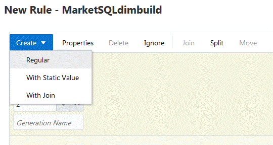

  17. Klicken Sie auf Erstellen > Regulär, um ein zweites Regelfeld für die Dimensionserstellung zu erstellen.
    Hinzufügen eines weiteren Regelfeldes durch Klicken auf "Erstellen"> "Regulär"

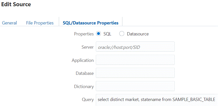

  23. Kopieren Sie die SELECT-Anweisung in die Zwischenablage. Als Ergebnis dieser Abfrage erhalten Sie die Dimensionen, die Sie anschließend in den Cube "Sample Basic" laden werden.
  24. Fügen Sie im Dialogfeld Quelle bearbeiten für die Regel zur Dimensionserstellung die SQL-Anweisung in der Gruppe SQL/Datenquelleneigenschaften im Feld Abfrage ein.
    SQL-Auswahl in die Gruppe "SQL/Datenquelleneigenschaften", Feld "Abfrage" eingefügt.
