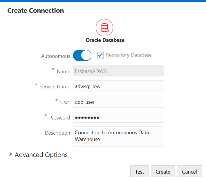

Κάντε κλικ στην επιλογή Δημιουργία σύνδεσης και για τον τύπο σύνδεσης, επιλέξτε Oracle Database.
Ενεργοποιήστε το στοιχείο εναλλαγής Αυτόνομη.
Εισαγάγετε ένα όνομα σύνδεσης.
Αν δημιουργείτε εκ νέου μια σύνδεση Αυτόνομης αποθήκης δεδομένων για ένα ενοποιημένο διαμέρισμα μετά τη μετεγκατάσταση της εφαρμογής με χρήση της εντολής CLI lcmimport (ή μιας εργασίας "Εισαγωγή LCM"), συνιστάται να χρησιμοποιήσετε ένα νέο όνομα σύνδεσης για να αποφύγετε την αντιμετώπιση σφαλμάτων.
Επιλέξτε ένα όνομα υπηρεσίας.
Ενεργοποιήστε το στοιχείο εναλλαγής Βάση δεδομένων αποθετηρίου. Αυτή η επιλογή απαιτείται για συνδέσεις ενοποιημένων διαμερισμάτων.
Δεν χρειάζεται να ανεβάσετε πορτοφόλι, επειδή το Essbase θα χρησιμοποιήσει το πορτοφόλι που σχετίζεται με τη βάση δεδομένων του αποθετηρίου.
Εισαγάγετε το όνομα χρήστη, τον κωδικό πρόσβασης και, προαιρετικά, μια περιγραφή για το Autonomous Data Warehouse.
Κάντε κλικ στην επιλογή "Δοκιμή" για να επικυρώσετε τη σύνδεση, και αν είναι επιτυχής, πατήστε "Δημιουργία".

Κάντε κλικ στην επιλογή "Δημιουργία σύνδεσης" και επιλέξτε "Oracle Database".
Επιλέξτε "Αυτονομία" χρησιμοποιώντας το διακόπτη εναλλαγής.
Επιλέξτε τη δυνατότητα Βάση δεδομένων αποθετηρίου. Αυτή η επιλογή απαιτείται να επιλεγεί για συνδέσεις ενοποιημένων διαμερισμάτων.
