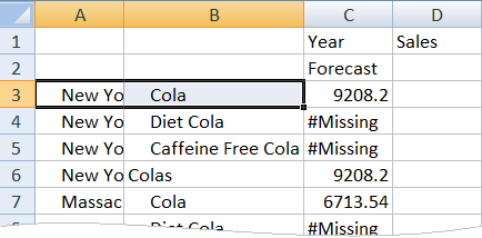

    3. Με επιλεγμένα ακόμα τα κελιά A3-B3, πατήστε Μεγέθυνση για να δείτε πληροφορίες ανά κατάσταση για αναλυτικές ΜΔΑ προϊόντων.
      Το πλέγμα τώρα πρέπει να είναι ως εξής:
      Εικόνα του πλέγματος με δεδομένα πρόβλεψης.
    4. Συγκεντρώστε τη διάσταση "Έτος" προς τα κάτω στις στήλες. Επισημάνετε το μέλος "Έτος"και επιλέξτε το βέλος δίπλα στη μεγέθυνση στην κορδέλα του Essbase. Επιλέξτε "Εστίαση στο τέλος" για να δείτε το κάτω επίπεδο των μηνών.

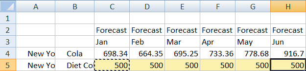

    5. Εισαγάγετε μερικές μηνιαίες τιμές για να δημιουργήσετε μια πρόβλεψη για το προϊόν "Diet Cola". Για παράδειγμα, εισαγάγετε 500 σε κάθε ένα κελί στο εύρος C5:H5.
    6. Πατήστε Υποβολή δεδομένων και παρατηρήστε ότι η πρόβλεψη για το πλήρες έτος στο κελί O5 αλλάζει σε 3000, που είναι το άθροισμα του 500 για 6 μήνες.
