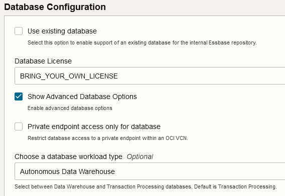

Αν θέλετε να παράσχετε την Αυτόνομη αποθήκη δεδομένων χωρίς Server κατά τη συγκεκριμένη ανάπτυξη του Essbase, κάντε κλικ στην Εμφάνιση σύνθετων επιλογών βάσης δεδομένων και από την ενότητα Επιλέξτε τύπο φόρτου εργασίας βάσης δεδομένων, επιλέξτε Αυτόνομη αποθήκη δεδομένων.

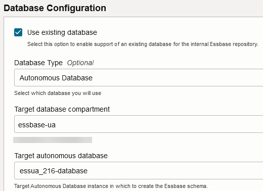

Εναλλακτικά, μπορείτε να επιλέξετε Χρήση υπάρχουσας βάσης δεδομένων για να χρησιμοποιήσετε μια Αυτόνομη αποθήκη δεδομένων χωρίς Server που παρασχέθηκε προηγουμένως.
