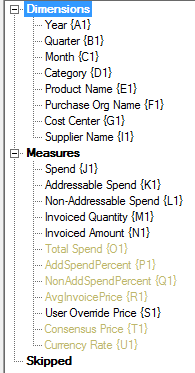

Ας υποθέσουμε ότι έχουμε ένα αρχείο Excel με το όνομα Spend_Formulas.xlsx με δεδομένα σε μορφή πίνακα στο φύλλο εργασίας SpendHistory που έχει πολλές στήλες. Για παράδειγμα, υπάρχουν διαστάσεις με ονόματα "Year" (στήλη A) και "Quarter" (στήλη B) και διαστάσεις μετρήσεων με ονόματα "Spend" (στήλη J) και "Addressable Spend" (στήλη K). Αυτές οι στήλες έχουν δεδομένα. Έπειτα, υπάρχουν κεφαλίδες στηλών που χρησιμοποιούν τύπους για τη δημιουργία διαστάσεων μετρήσεων. Αυτές οι στήλες δεν έχουν δεδομένα. Για παράδειγμα, για να δημιουργήσετε τη διάσταση "Total Spend", η κεφαλίδα στη στήλη O χρησιμοποιεί αυτόν τον τύπο Essbase: Measure.Total Spend[="Addressable Spend" + "Non-Addressable Spend";]. Για να δημιουργήσετε τη διάσταση "AddSpendPercent", η κεφαλίδα στη στήλη Ρ χρησιμοποιεί αυτόν τον τύπο Essbase: Measure.AddSpendPercent[="Addressable Spend"/"Total Spend";].
Η διαδικασία μετασχηματισμού δημιουργεί αυτήν την ιεραρχία:
Η διαδικασία μετασχηματισμού μπορεί να προσδιορίσει επίσης διαστάσεις μετρήσεων όταν υπάρχει ένα διπλότυπο όνομα διάστασης. Ας υποθέσουμε ότι έχετε μια κεφαλίδα στήλης που χρησιμοποιεί αυτόν τον τύπο, Meas.profit[="a1"-"b1";], που δημιουργεί τη διάσταση "Meas". Εάν, σε μια άλλη κεφαλίδα στήλης, χρησιμοποιείτε το όνομα διάστασης "Meas" ως πρώτο γονικό στοιχείο, όπως το Meas.Sales, η διάσταση "Sales" θεωρείται επίσης διάσταση μετρήσεων.
