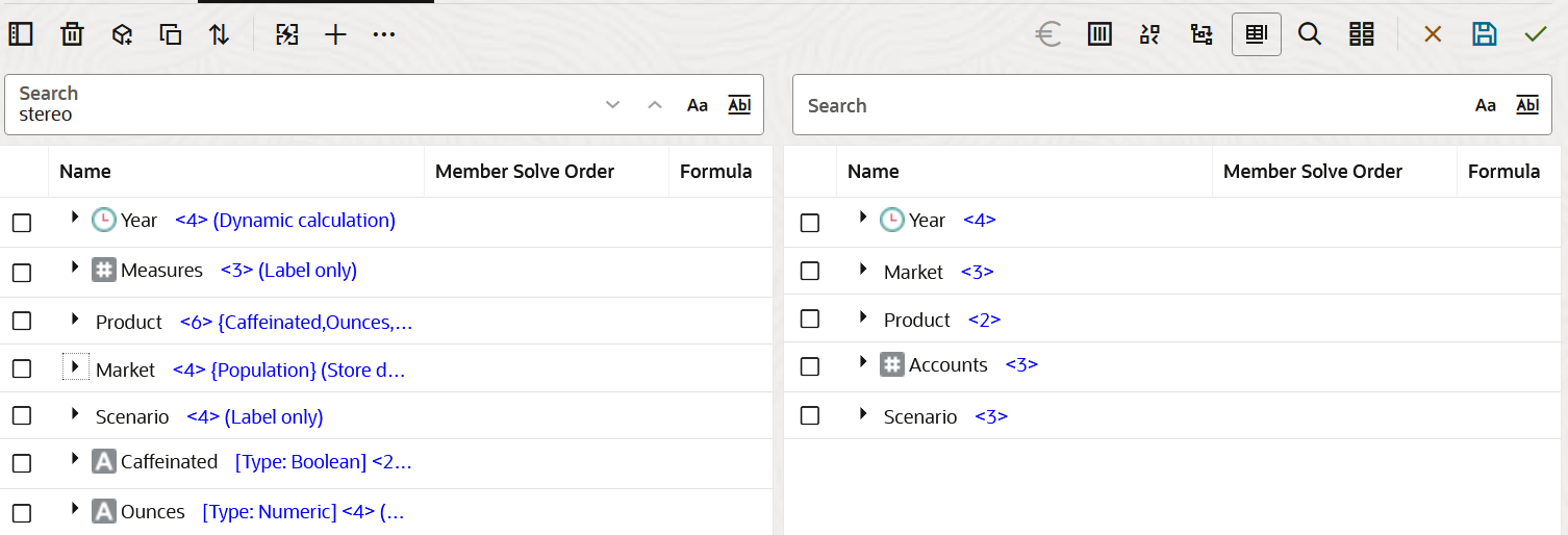

  5. Κάντε κλικ στην επιλογή Άνοιγμα και το Demo.Basic θα ανοίξει στα δεξιά του Sample.Basic. Το Demo.Basic είναι μόνο για ανάγνωση. Η διάρθρωση που είναι μόνο για ανάγνωση είναι η διάρθρωση προέλευσης. Η διάρθρωση με δυνατότητα εγγραφής είναι η διάρθρωση προορισμού.
    Εικόνα των διαρθρώσεων Sample Basic και Demo Basic σε παράθεση με χρήση της λειτουργίας σύγκρισης διαρθρώσεων.

  4. Κάντε κλικ στην επιλογή Άνοιγμα και το Demo.Basic θα ανοίξει στα δεξιά του Sample.Basic. Παρατηρήστε ότι το Demo.Basic είναι μόνο για ανάγνωση. Η διάρθρωση που είναι μόνο για ανάγνωση είναι η διάρθρωση προέλευσης. Η διάρθρωση με δυνατότητα εγγραφής είναι η διάρθρωση προορισμού.
    Εικόνα των δύο διαρθρώσεων Sample.Basic και Demo.Basic να εμφανίζονται σε παράθεση στο εργαλείο επεξεργασίας διάρθρωσης.
