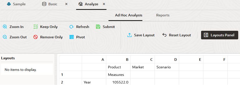

En el separador Análisis ad hoc de la vista Analizar datos, se muestra una cuadrícula que contiene todas las dimensiones de base (dimensiones que no son de atributo) del cubo.
Estos datos pueden mostrarse o no en la cuadrícula ad hoc, en función del acceso filtrado y según cómo se almacenen los datos en el cubo. Los datos no siempre se almacenan en el primer miembro de cada jerarquía de dimensiones.
Si desea acceder a los datos que tiene permiso para ver, utilice los botones de navegación ad hoc que se encuentran en la esquina superior izquierda del separador Análisis ad hoc. Si el filtro otorga permiso de escritura en el cubo, el botón Enviar permite actualizar los datos de intersecciones almacenadas en el ámbito de su acceso filtrado.
Imagen de la pantalla Analizar datos para un cubo en Redwood.
